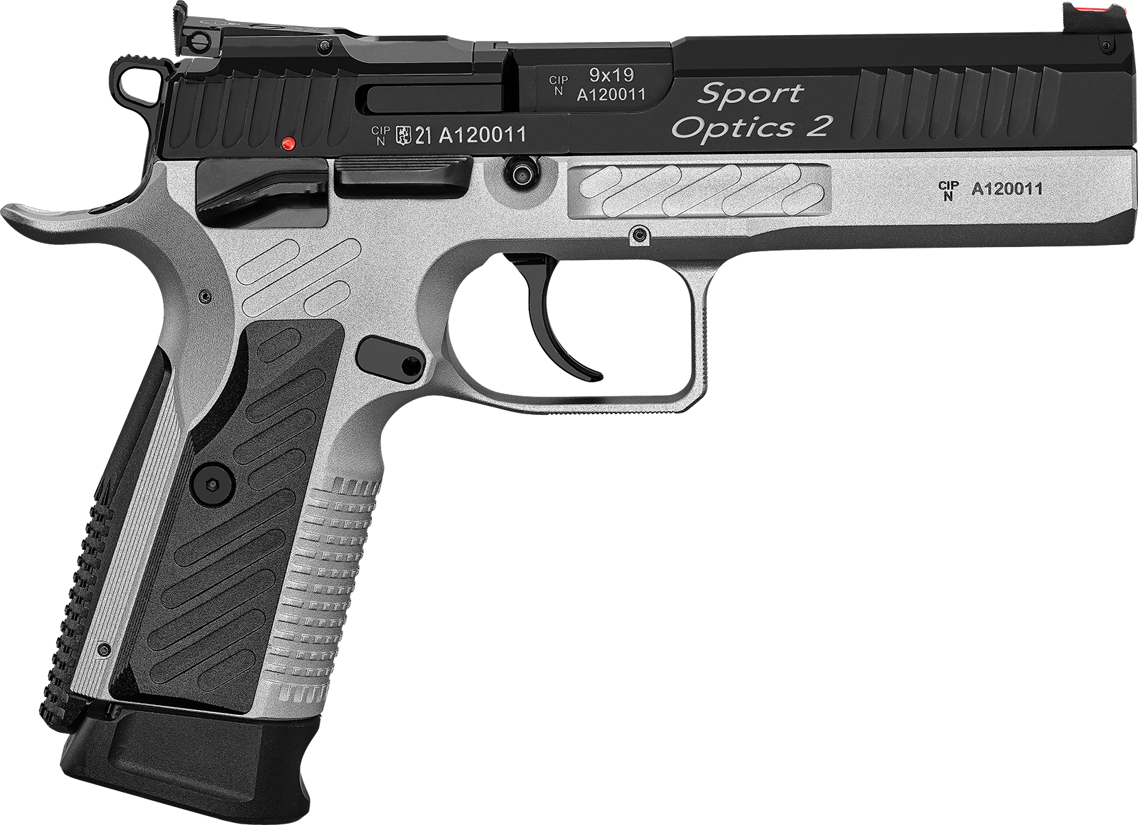

CZ Shadow 2 target - ny pistol så information och recensioner är en bristvara. Det jag kunnat utläsa är att trycket inte är så krispigt?

CZ Shadow 2 target

Den känns ungefär som en standard CZ TS2. Absolut inte premium som priset antyder.

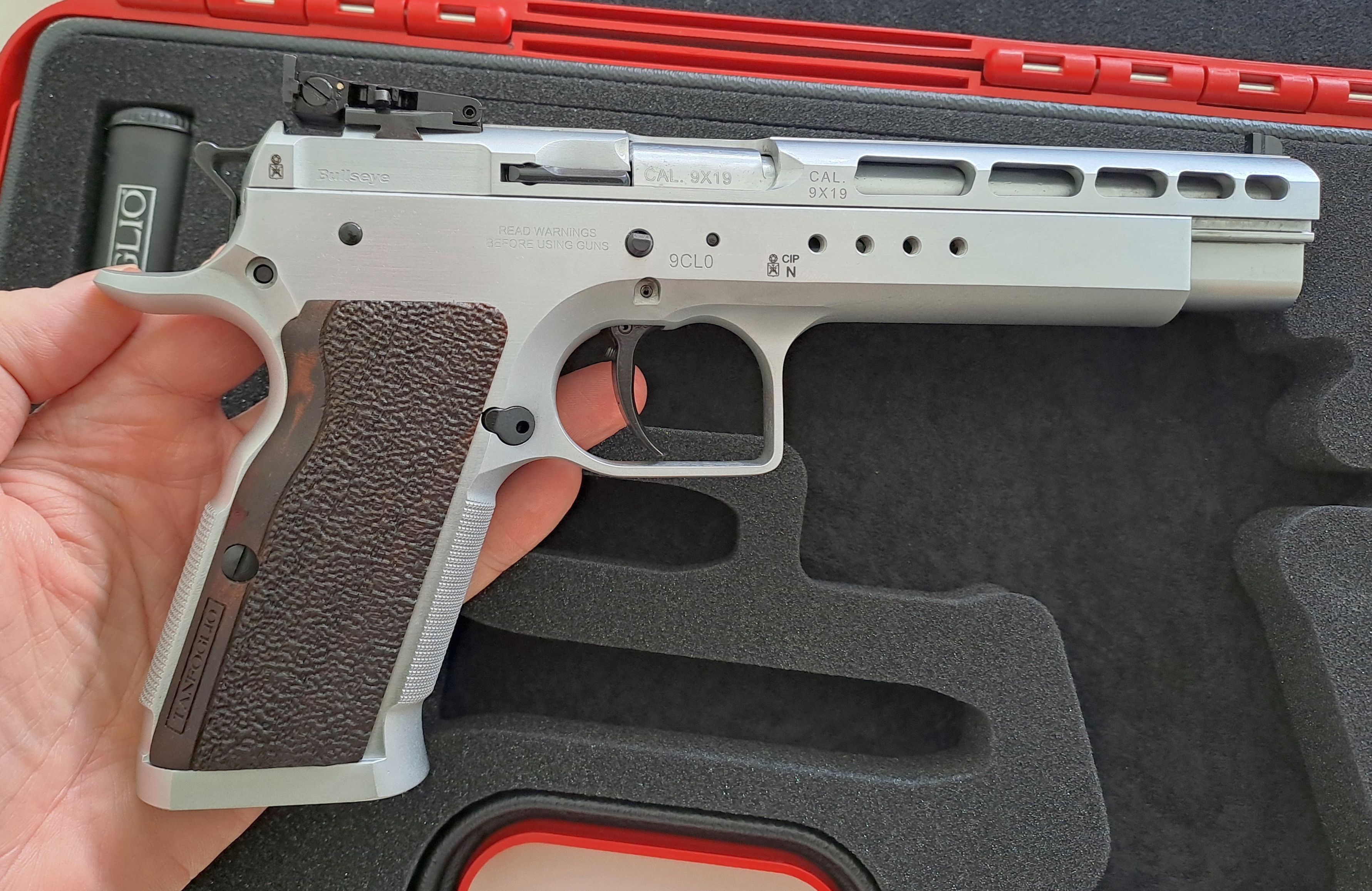

I senaste “Pistolskytte” var det en artikel om Tanfoglio Gold Match Extreme LF.
Mycket pang för pengarna.

Och så finns ju alltid den nya Tanfoglio Gold match Bullseye :+1:
Jag hämtade den första från F&K sport igår, fortfarande varm från fabriken.
Den har 6" pipa och trelägessikte från början, dessutom för en överkomlig slant.

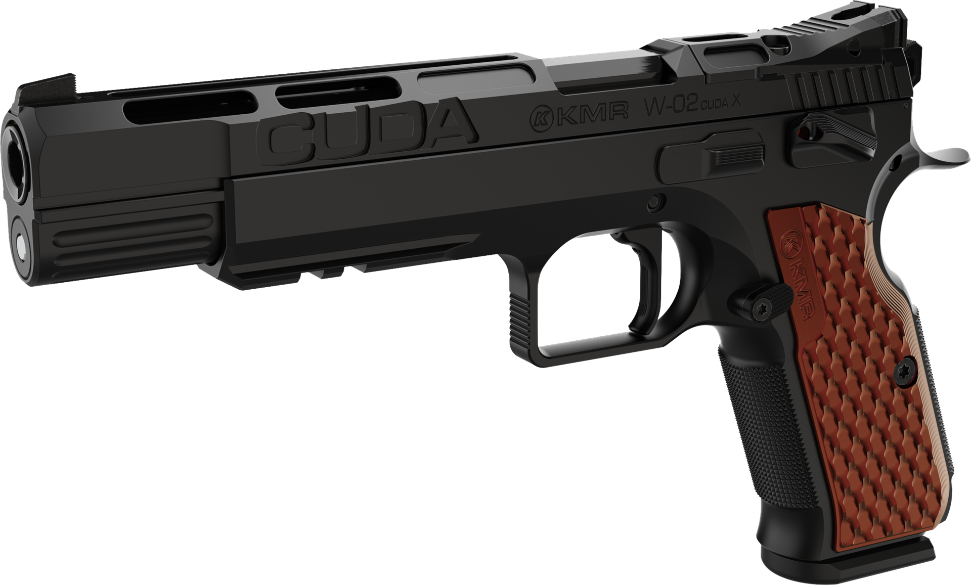

Kolla in KMR.

Kmr har jag kikat lite på men det känns bökigt när man inte har en fysisk butik i närheten som saluför dom.
Hej hoppas någon kan kasta ljus på din fråga, båda lär vara av hög tjeckisk kvalité tror att Arma Zeka kan du ställa in avtrycket på vilket inte är lika ställbart på KMR. KMR har en tight och unik pipbussning. Hoppas du kan få svar från någon som vet.
Jag har en Cuda och har klämt på Arma. KMR är otroligt tight till den grad att det går trögt att sätta ihop den om man oljar för mycket. Arman ser fin ut men KMR har tightare toleranser från fabrik
KMR får du byta fjädrar i om du ska förändra avtrycksvikten
