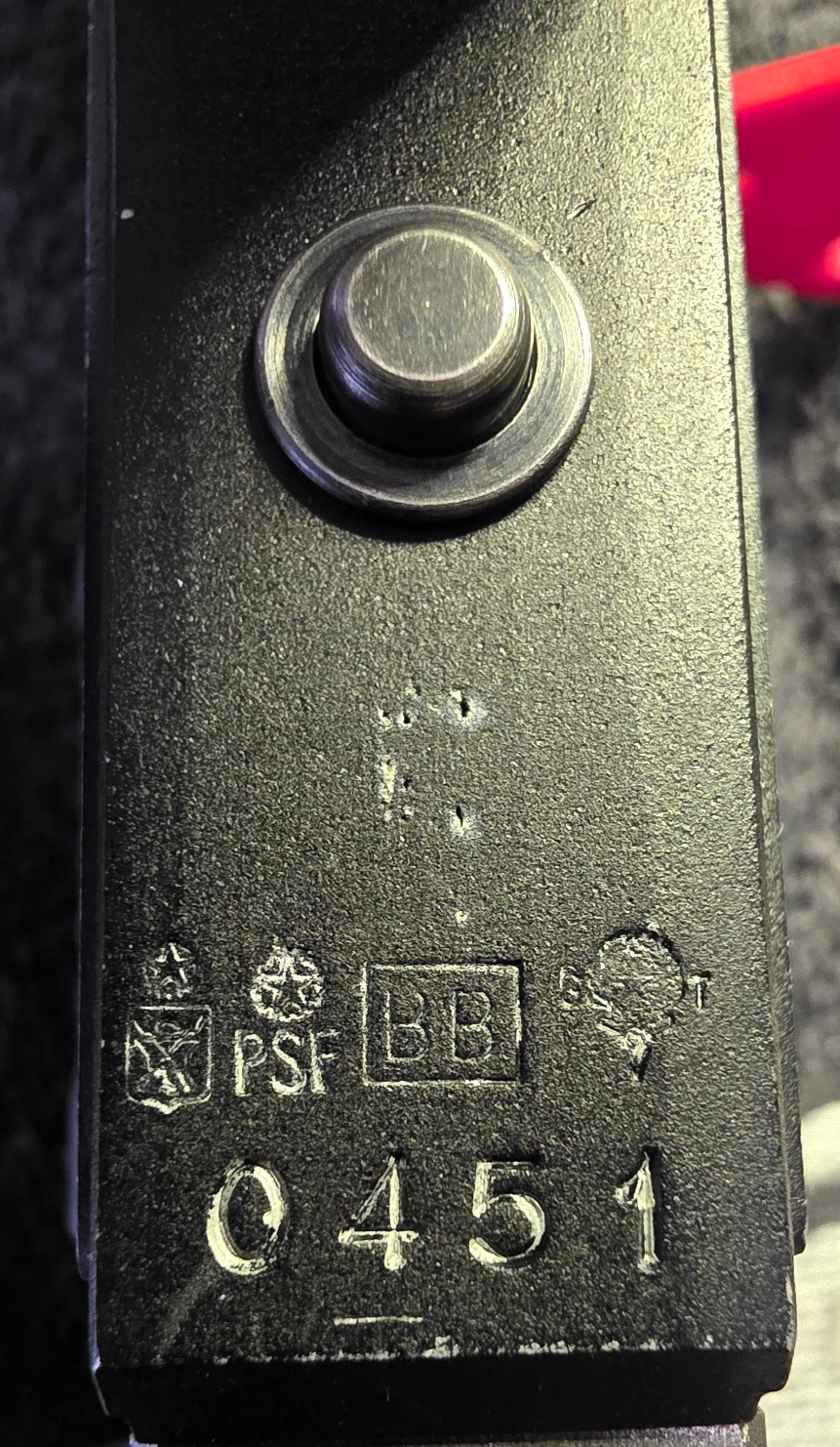

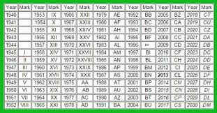

Det finns en årsmärkning någonstans på pistolen. Vet inte vart den sitter på SP22 men på min GT 9 sitter i framänden av stommen. Bifogar bild med årtalskoderna för italienska vapen.
Tackar för det tipset. Ska kolla om jag kan hitta någon sån märkning. Har ej tillgång till den tänkta pistolen nu.
Är tyvärr inte hemma så att jag kan kolla på min SP vart det sitter, har en nyare variant där årtalet står skrivet på sidan, så har inte letat efter vart stämpeln är på den.
