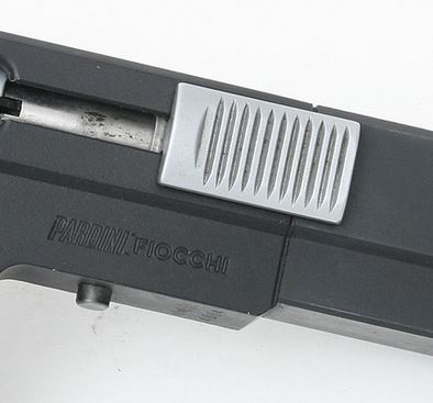

Årsmodell pardini sp 22
Tror att SPE är en Fiocchi/Pardini produkt medans SP är en ren Pardini produkt.
PF
1990 avslutas samarbetet med Fiocchi.
Finns också en version SP1 med elektronisk eller mekanisk avtryckare.
Antar att SP22 kom 2016.
Enligt Stefans blogg “Pistolskytten”:
Ett av resultaten som distributionen möjliggjorde tillsammans med Giampieros nya fokus var luftpistolen P10, vilken fick uppföljare som K58 och K60 under 1980talet. Produktlinjen breddades och 1983 hade företaget en komplett linje pistoler, SPE fripistol, GPO automatisk pistol och MP, grovpistol.
