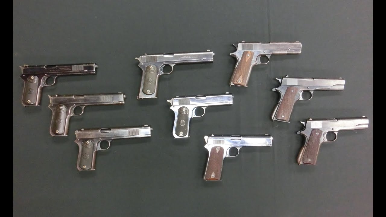

Intressant video om utvecklingen av 1911.
Den startade tydligen sin bana med några tidigare modeller och då i .38 acp men gick senare över till .45 på önskemål av militären.
