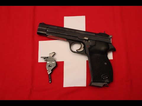

Det enklaste du kan testa själv är att tighta till muttern som sitter i botten på hammar fjädern.
Nojorna tar hjälp av den fjädern i det sista lilla tryckpunkten. Kolla bara så att du inte tightar till den för mycket så att det inte går att spänna hanen. I värsta fall kan du behöva byta fjädern för hanen.
Jag hade en Noja som likväl inte vägde in och då måste man ge sig på tryckpunktsbryggan med magnetfil, men för att göra det så bör man har “balls” och “thumbs” och koll på vad man gör. Jag fixade till det så jag har koll på hur det funkar, men som sagt inget man bara ger sig på sådär.
Börja med mutter och i värsta fall hårdare fjäder.

Om det inte funkar med mutter prova byta fjädern i avtryckaren, det finns fjädrar med som klarar högre tryck.
