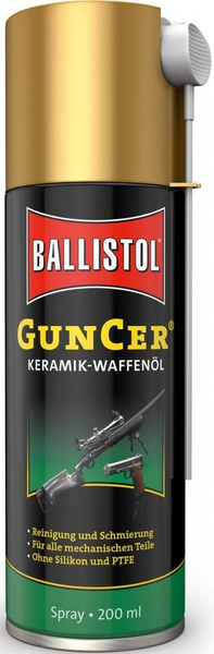

Gör rent med lämplig rengöring, en valfri clp, eller varför inte Ballistol guncer eller gunex.
https://vapenvardsbutiken.se/product.html/break-free-clp-flaska-120ml
https://www.handladigitalt.se/produkt/ballistol-gunex-100ml-droppkork-vapenolja

GunCer är bra, kör det själv. Men vanlig ballistol duger också fint.
