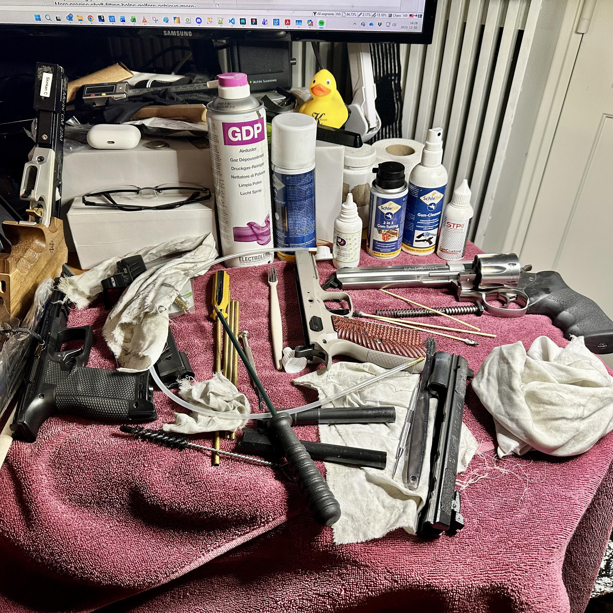

Glodde just på ett par Youtube-filmer i ämnet och ska nog kasta de flesta av prylarna jag råkat samla på mig.
