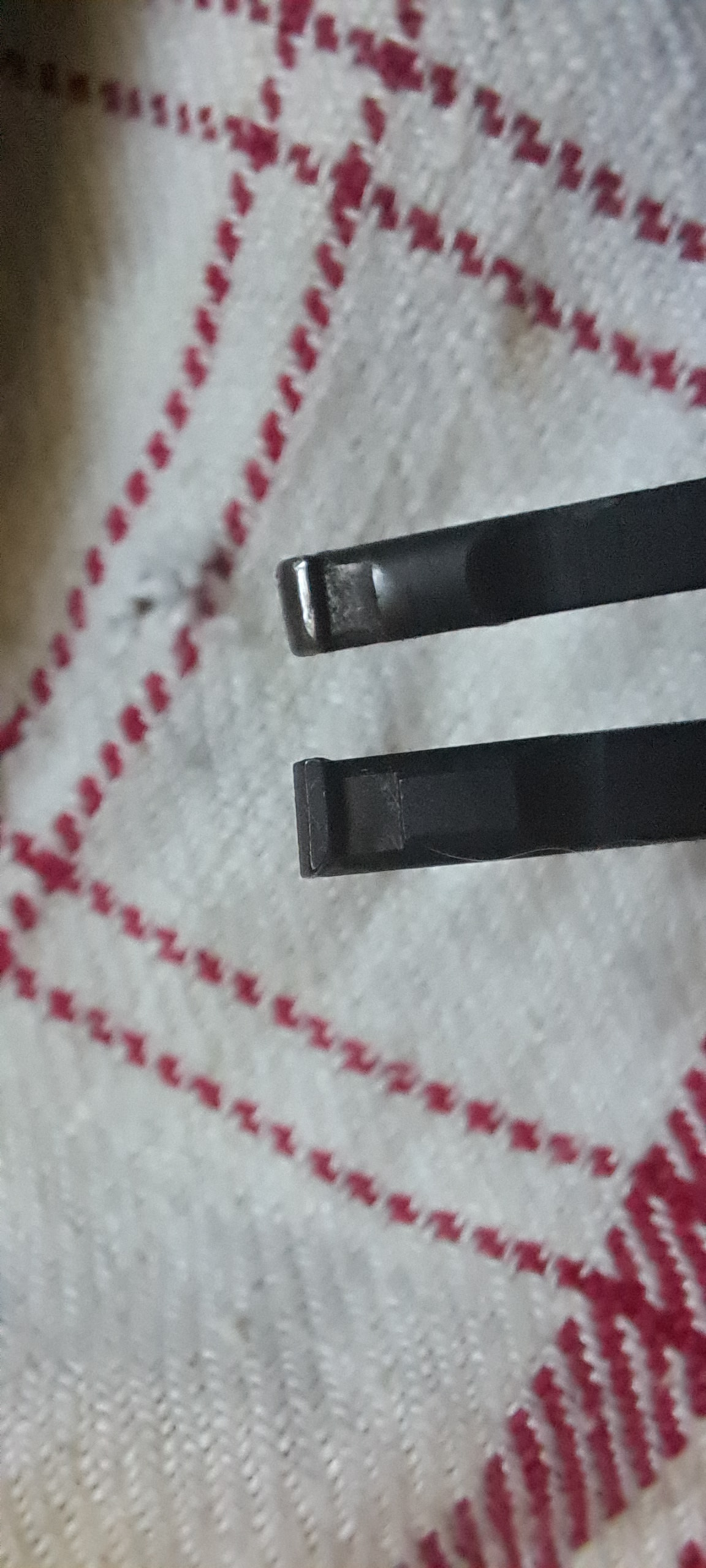

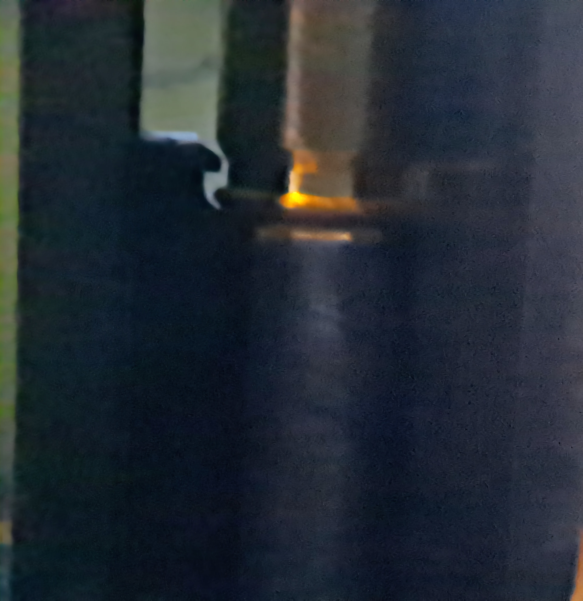

Jag har problem med att hylsorna inte dras ut ordentligt på min 1911 i 9mm. Först trodde jag att den gamla utdragaren/extractorn var nedsliten (se bild) och därför inte nådde kanten på hylsan så jag testade en ny. Trots att “klon” på den nya är längre når den inte heller hela vägen fram. Vad jag förstår så ska det vara tillräckligt med kontakt för en patron att hållas fast under klon?

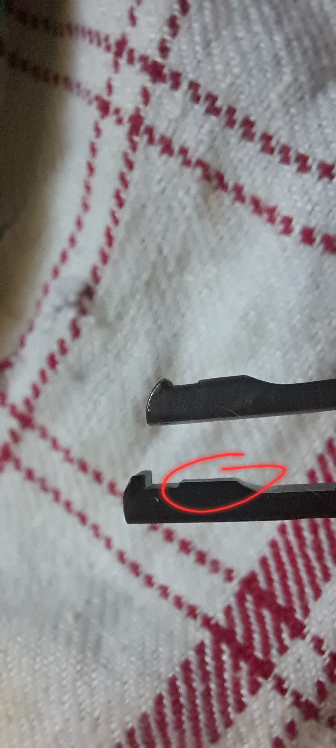

Jag såg någonstans att man kan slipa lite försiktigt så att den når längre fram (se bild), men jag är inte 100?
Tipsa gärna om vad jag kan göra åt detta!
