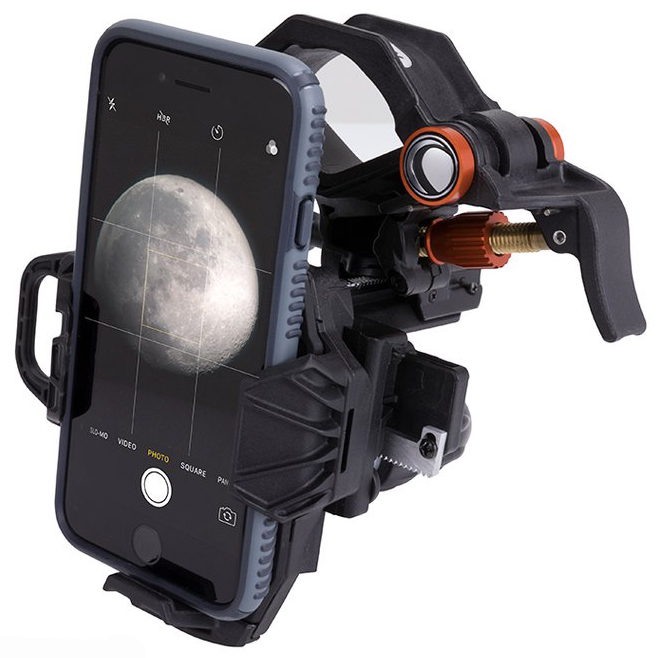

Det finns många fina lösningar när jag kikade på nätet precis.
Den här modellen var riktigt vettig, just för att man kan justera telefonen i olika riktningar och få en optimal strömmande bild på måltavlan.
Tack för intressant input.
Ja digiscoping är en beprövad metod, man kan ju göra på andra sätt också men en digiscope adapter följer med många gånger men dom mer påkostade varianterna fungerar kanske bättre.
Fördelen med att använda mobilen är ju att man ofta har en väldigt bra kamera i flesta telefoner nu för tiden, mycket bättre än webbkameror.
Du kan se strömma innehållet till en separat storbildstv om du vill med tex chromecast. Sen är storleken på skärmen väl lämpad för ändamålet.
