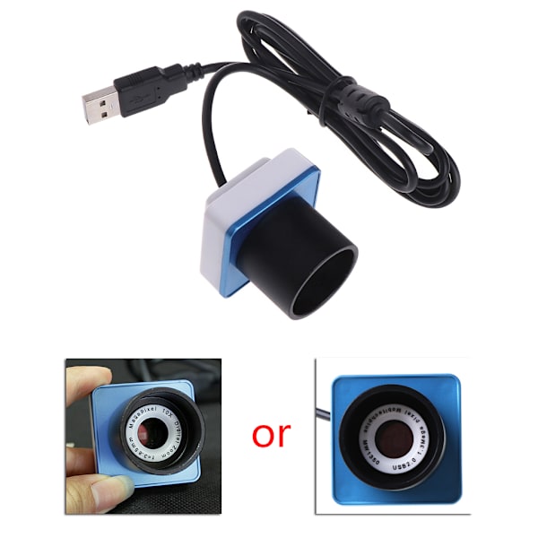

Hittade den här, men låter för billigt för att vara sant :thinking:
Riktigt fin lösning. Det får bli något sådant här också. Ska kika på @Cuz lösning. Det här blir toppenbra ju! Tack till er båda och alla andra som bidragit positivt för mitt skytte. Allt gott!

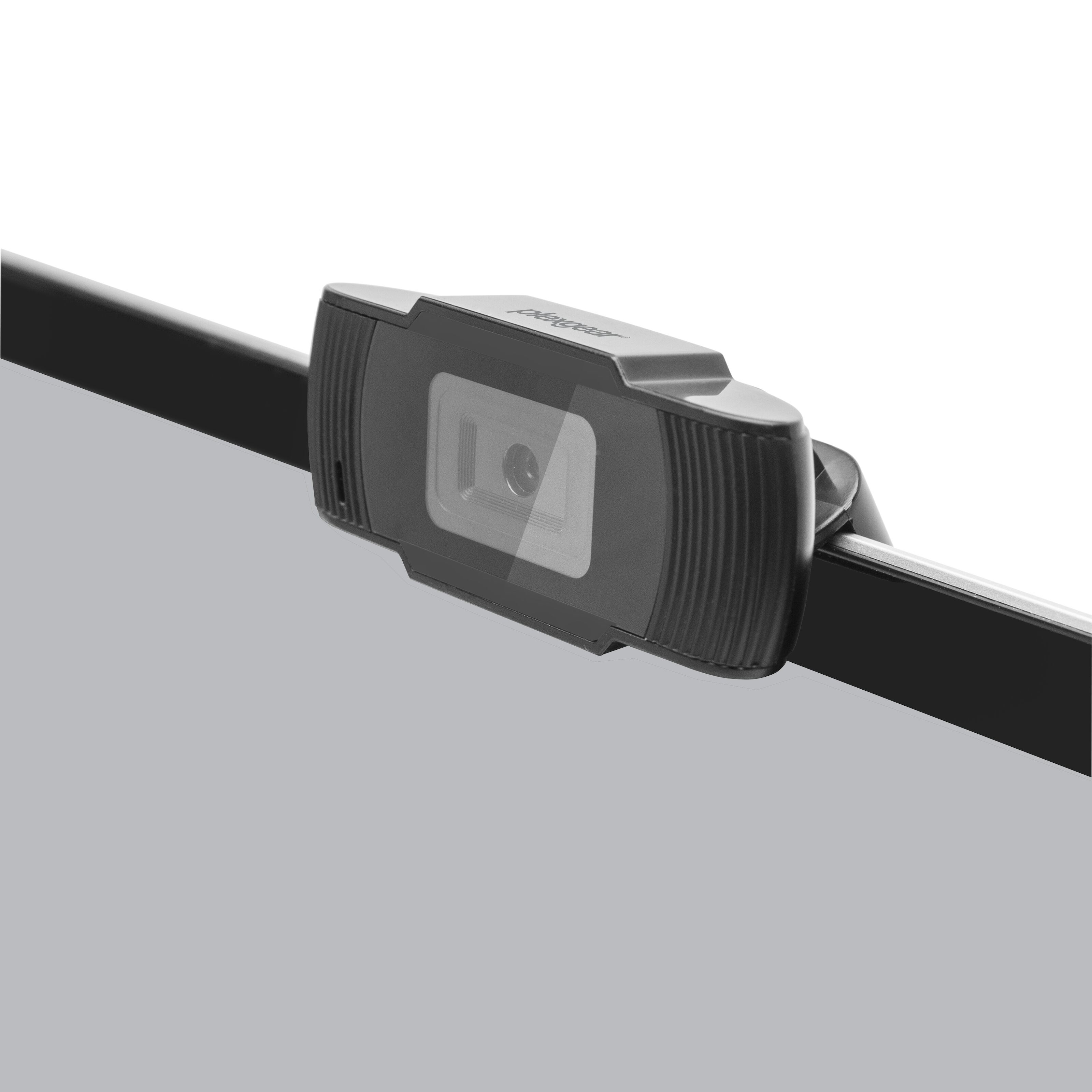

Köpte en Plexgear-kamera på Kjell & Co igår, och använder en UBS-adapter hona-hona för att koppla ihop kameran med surfplattan.
Här är min nya kamera:

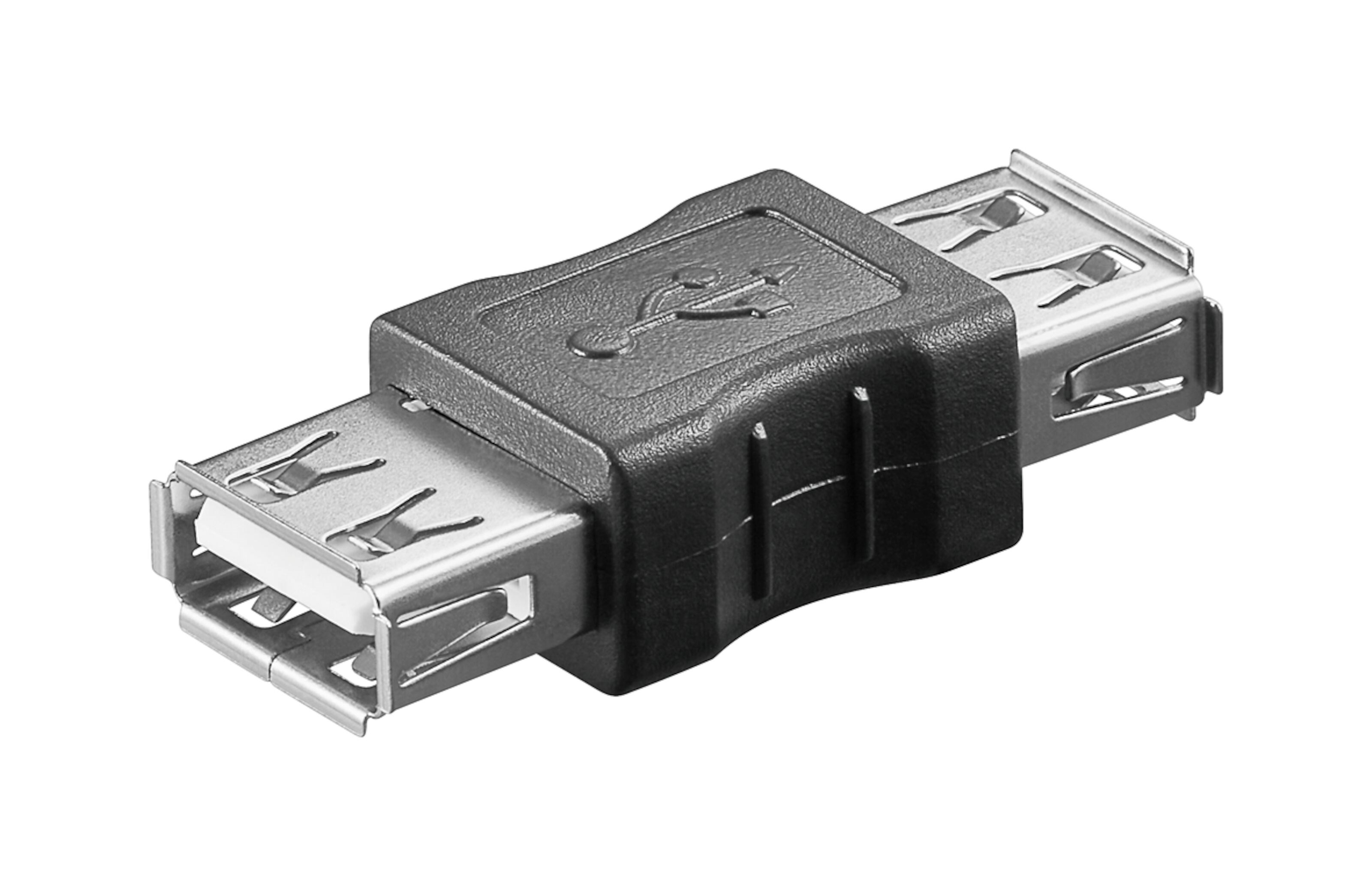

Och här är adaptern - som jag hade liggande sedan tidigare:

Jag har nu testat min kamera ihop med surfplattan och nExt Camera-appen. Och tyvärr fungerar det inte alls. Surfplattan och programmet detekterar inte kameran.
Så ingenting händer, och jag tvingas därför lämna tillbaka kameran till butiken senare idag. Jag har öppet köp, trots att jag brutit förpackningen (men öppnat utan att ha sönder förpackningen).
Jag testade givetvis att dra ur och sätta i kablarna, stänga av surfplattan och göra omstarter. Men ingenting hjälper. Så de fungerar inte tillsammans…

Det kan ha med detta att göra, plattan måste ha stöd för OTG.
Kameran jag använder är en Logitech, jag tror den heter C615. Den kostar ca 300kr idag om man kollar runt lite på nätet. Det är inte alla usb convertrar som fungerar heller. Jag har en noname jag hittade begagnad så jag vet tyvärr inte vad den heter.
Du bör kunna testa så usb-convertern du har fungerar med plattan genom att sätta i en usb mus. På min billiga huawei android platta så funkar det så iaf.
