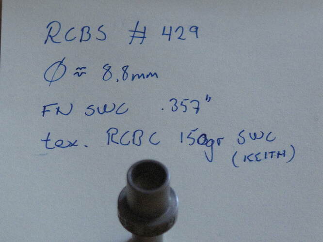

Top Punsch för Lyman och RCBS kalibrerings-/fettpressar (kan ev. passa andra också men Redding har en egen modell med gängad topp på sina). Lyman och RCBS har samma numrering på top punchar av samma utförande = går att skifta rakt av mellan tillverkarna.
Modell: #429
Ytterdiameter på punschen som stöttar/håller kulans topp: ca 8,8 mm
Utförande/passar kultyp: FN/SWC.
Enligt Lyman så är punschen speciellt uformad för deras gjutblock enligt nedan. Punschen passar givetvis även andra tillverkares gjutblock/kulor och andra kulor än angivet, men listan är en bra grund för vilka kulor som den funkar bra till.
RCBS anger att den är avsedd för t ex. .38spcl/.357mag 150gr SWC/KT (Keith-style):

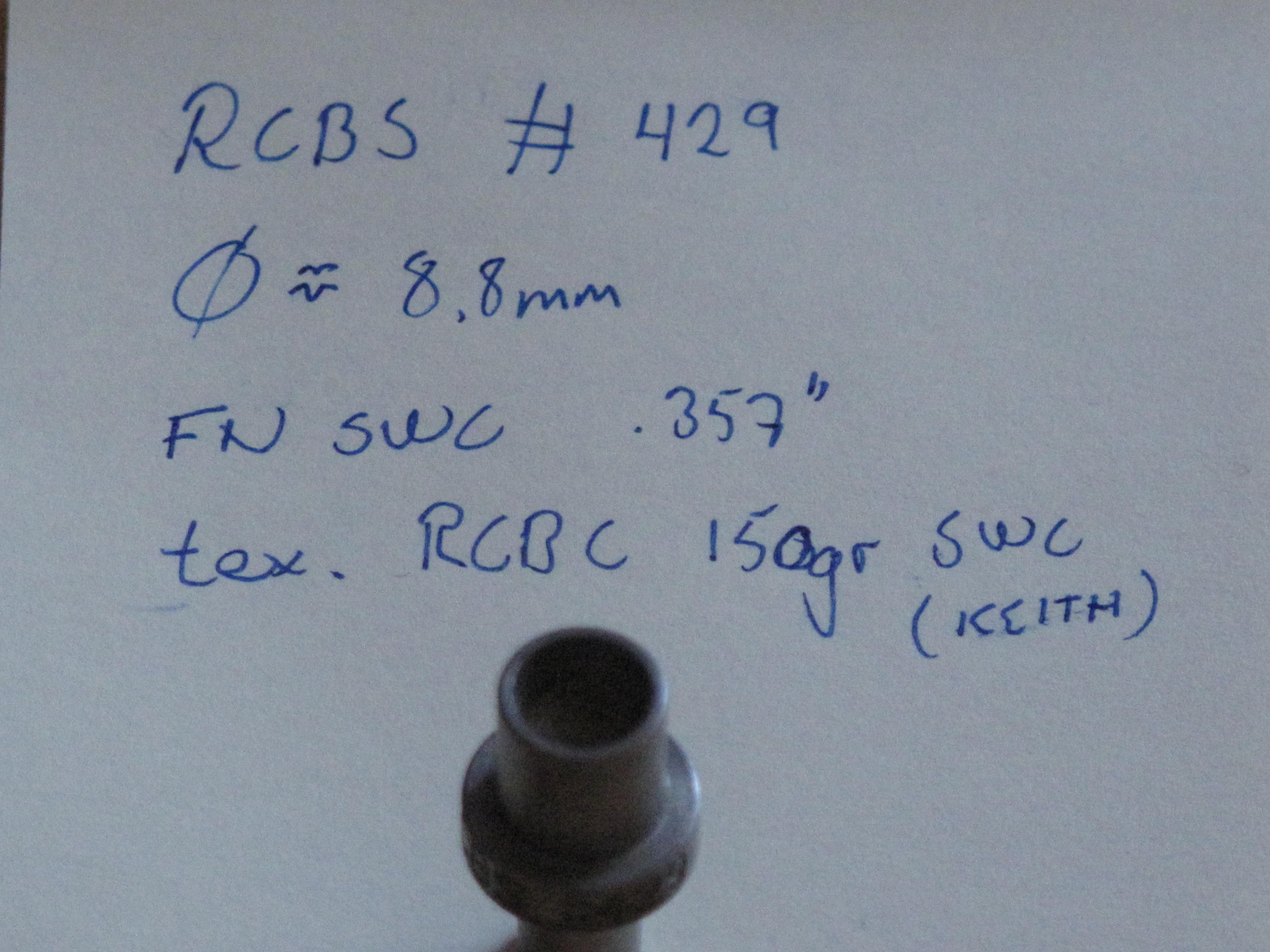

Skick: Begagnad i fint skick – se bild.
