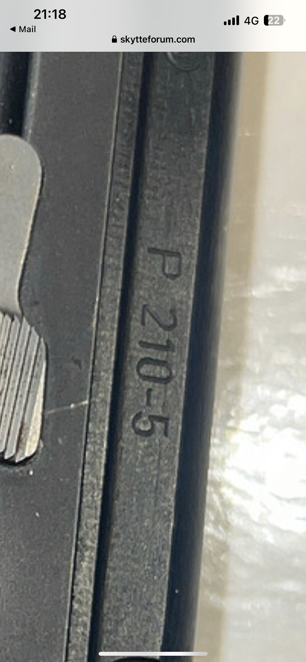

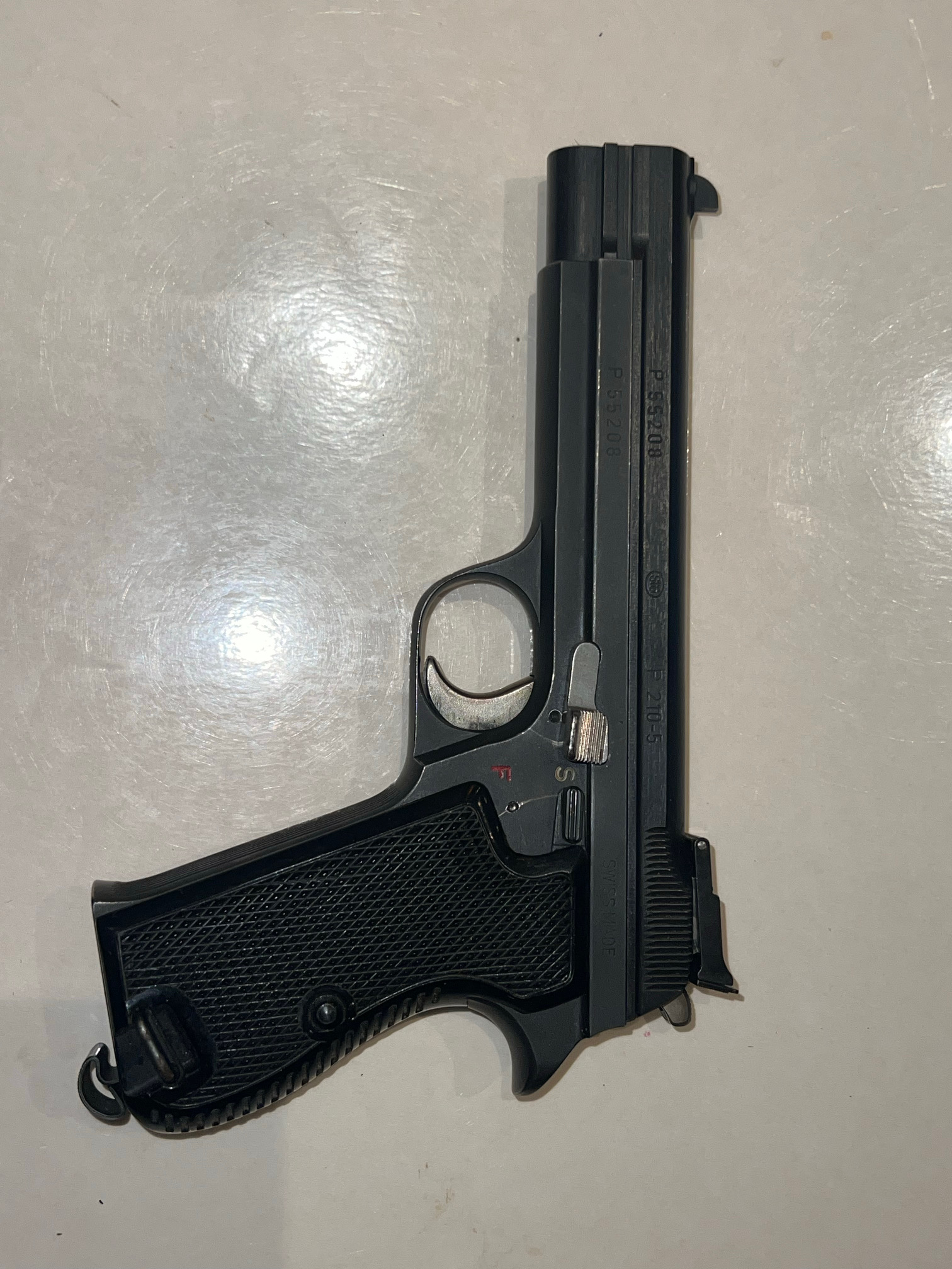

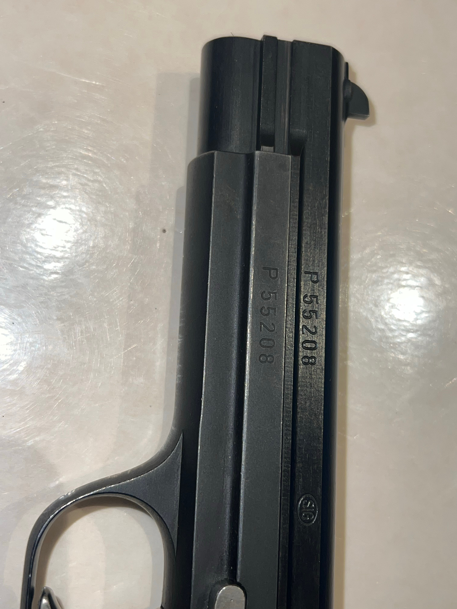

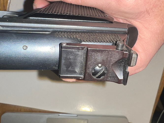

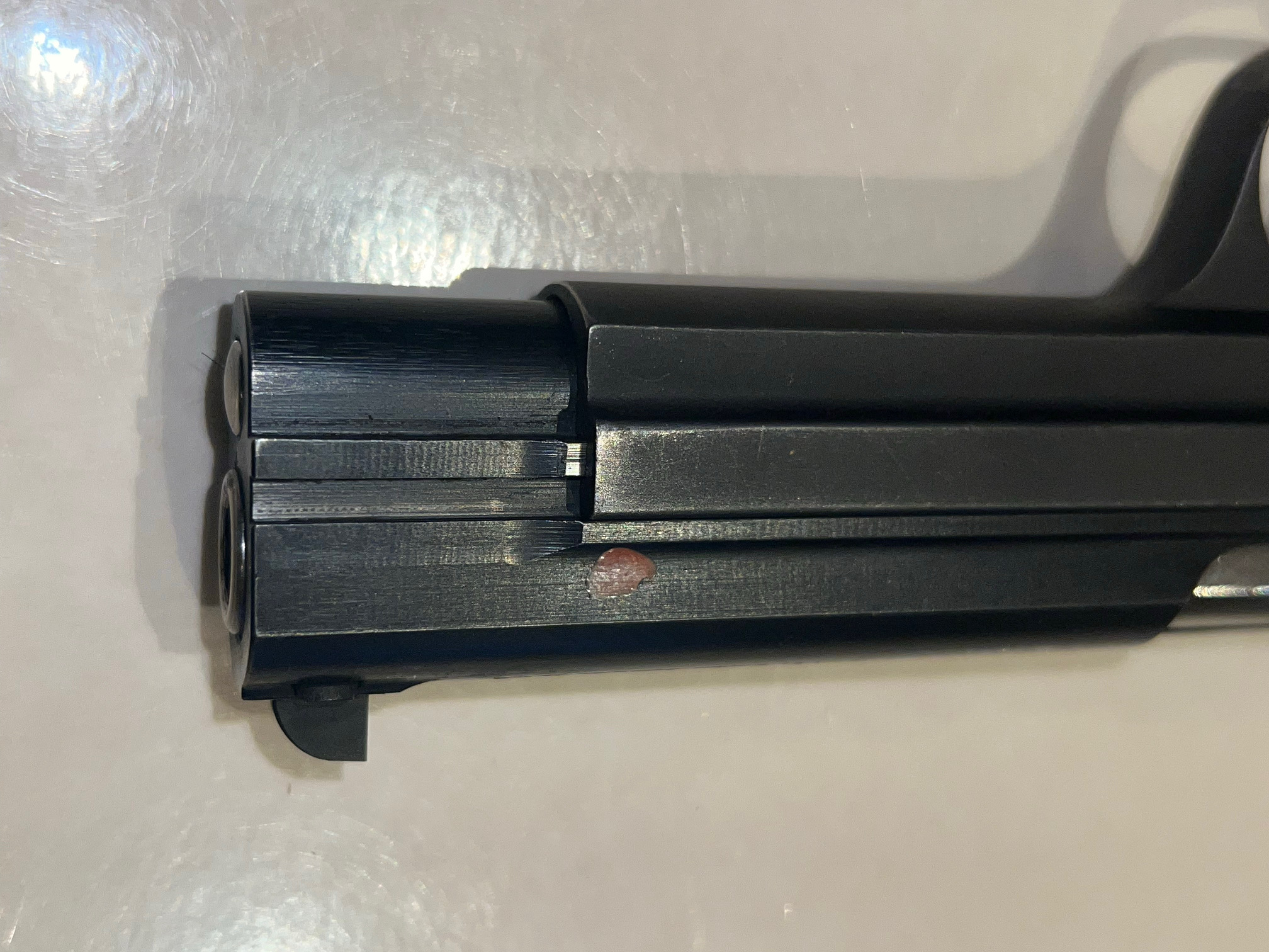

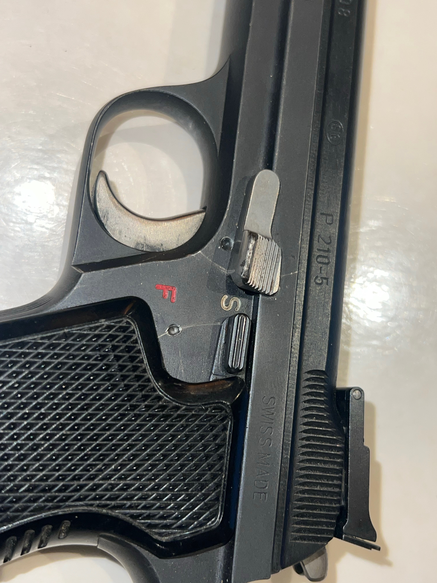

Pistol: Neuhausen P210-6 (Tidigare angivet P210-5) Pipan är ca 120mm så det borde vara P210-6 även om den är stämplad P210-5. Kan pipan vara bytt? Serienummer på pipan (50) är inte samma som på stommen.
Serienr: 55208
Cal: 9mm
Magasin: 1st
Edit 7/3:

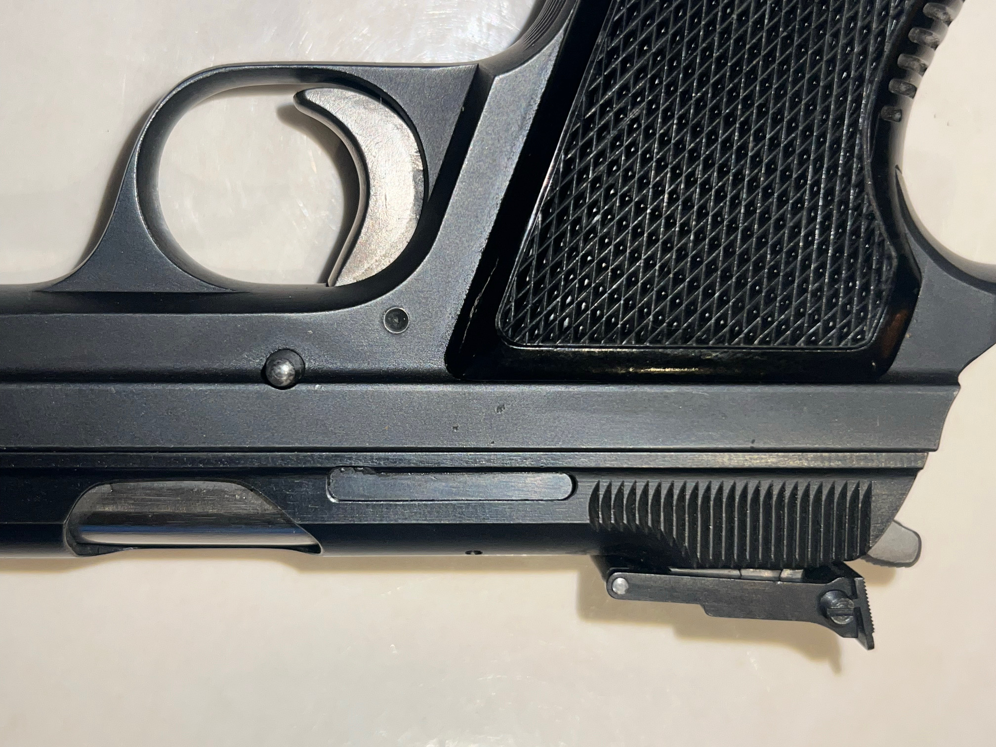

  • Pipan låser bomfast i manteln, inget glapp
  • extremt lite glapp mellan stomme och mantel, antar att det är det ”glappet” den ska ha.
  • Pipan är märkt 50, Inga andra nummer
  • Avtryckaren har ett litet upptag innan den börjar fjädra och där hanen rör sig lite bakåt innan tillslag. Inget glapp, upphak eller så, rent avtryck.

P210-5 ska det vara.
Tack för infon, vette tusan varför det blev fel för den har jag koll på.
För mig ser det ut som en P210-6.
Ingen aning egentligen, men den är stämplad -5
Stomme och mantel är samma på P210-5 och -6, det enda som skiljer är pipan. Det var inte helt ovanligt att det skickades ut vapen märkta P210-5 med kort pipa, P210-6 med lång pipa, eller vapen med kort pipa och fasta riktmedel märkt P210-6. SIG var inte helt konsekventa genom åren, dock började de inte märka vapen P210-6 tills runt P57000.
Vad vi har här började garanterat sitt liv som en P210-5 med en lång pipa, men denna har bytts någon gång mot en kort och kornet flyttats till manteln. I sitt nuvarande skick är den dock identisk med vad SIG generellt kallar P210-6. :slight_smile:
