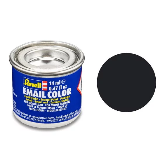

Svart tuschpenna duger inte för att täcka den frilagda metallen. Bäst är kanske att maskeringstejpa ordentligt och spraya med RAL 9011.
Två lager med Revell nummer 8, mattsvart kan som enklare alternativ duga fint.
Ja, kallblånering kan funkar bra men förutsätter att metallen går att rosta med blånering,
det är ofta som sikten är av något odefinierat mjukare gods.
