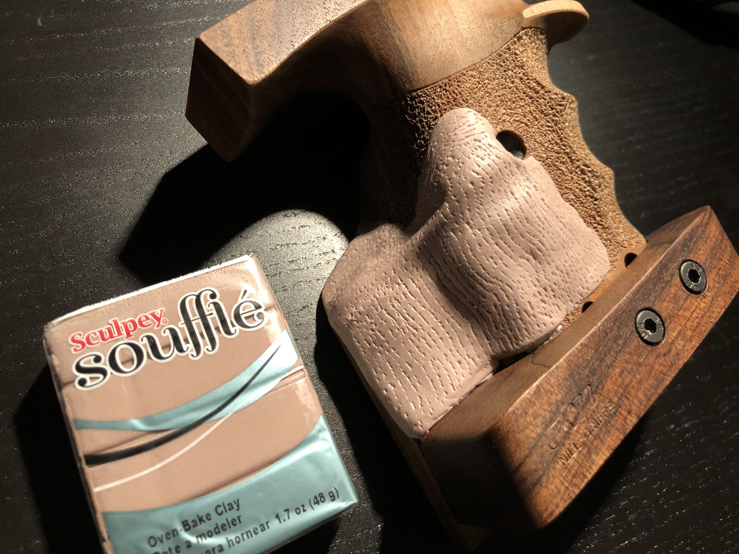

Jag har använt sculpey som Arne rekommenderar, det är lätt att jobba med och finns i många färger, man kan även blanda för att få rätt nyans (jag gjorde dock inte det). Ett paket räcker långt.

En egenskap som kanske inte framgått så tydligt är att de är väldigt enkla att jobba med och man kan lägga på/ta bort lera och prova tills det känns bra och därefter härdar man leran med värme.

Jag använde den här: https://panduro.com/sv-se/produkter/skapa-dekorera/lera/fimolera/fimo-soft-57g-chocolate-171075 Finns i diverse andra färger förstås.
Härdas 30 minuter i ugn, 110 C. Fäster bra på en träkolv, och kan knackas bort om man inte vill ha den.
Charlie vad gjorde du mönstringen med för ökade friktionen? Var väldigt fint gjort:)
Rekord i sent svar skulle jag tro, men jag bara prickade med en mejsel om jag minns rätt, senare har jag kört en dremel med slipkula, det blir finare.
