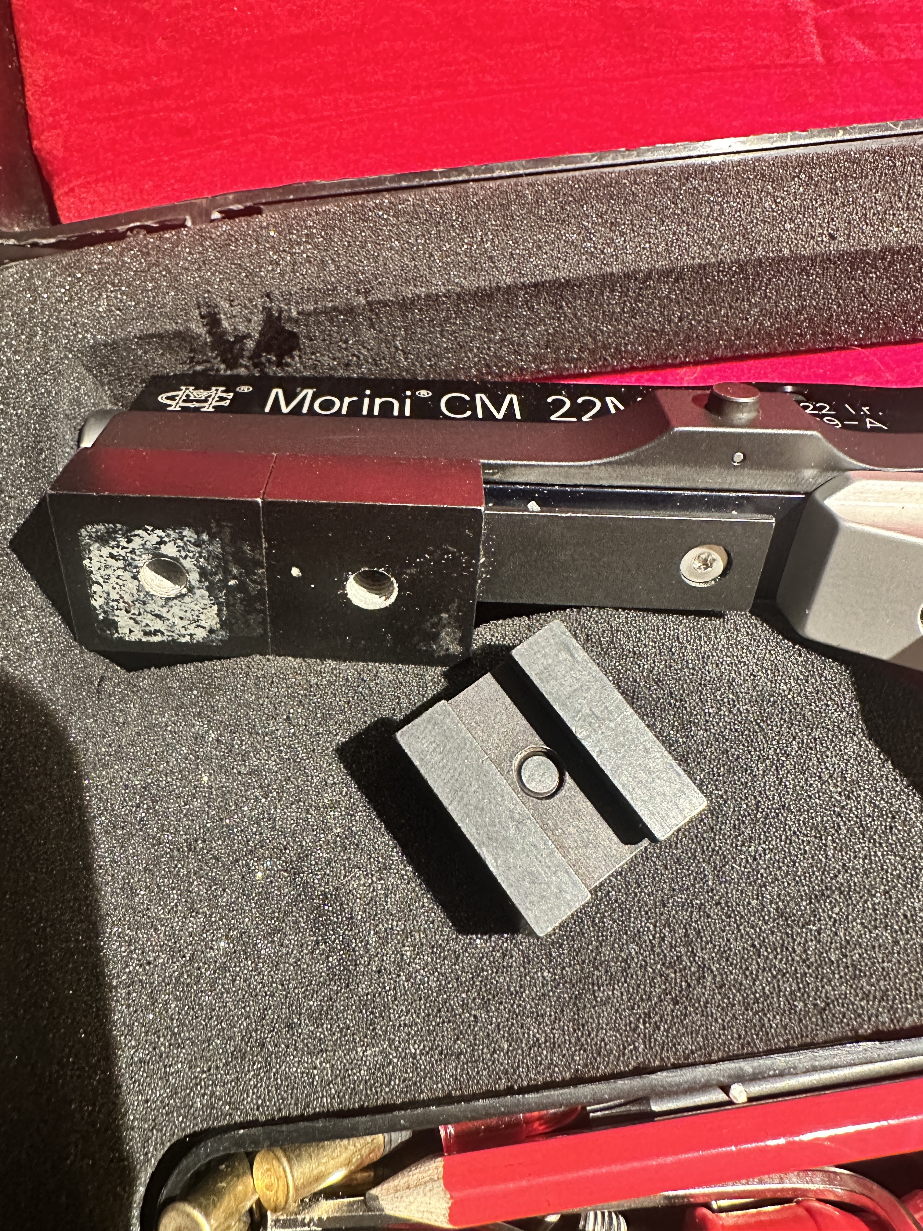

Problemet är pipvikterna. De två som satt på har nog fått Loctite emot pistolen och sitter som berget. Vet inte hur mycket jag vågar värma och om det kanske finns nån smart ”knyck” för att få loss dem?

Jag undrar dock hur de fungerar - där tycks finnas nåt “i botten” som skruven trycker mot pistolen för att hålla vikterna på plats (se bilden där den tredje och oanvända vikten har nåt “i vägen” för skruven).
Jag försökte en bra stund igår, men det kändes inte som att nåt hände. Hur varmt det än blir behöver man väl ändå en mekanisk åtgärd?
Kan vara en nylonplugg eventuellt för att inte ge märken på skenan efter skruven, men den borde inte låsa något, troligtvis någon droppe locktite på vikten för att hindra glidning…
