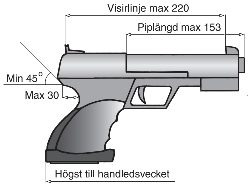

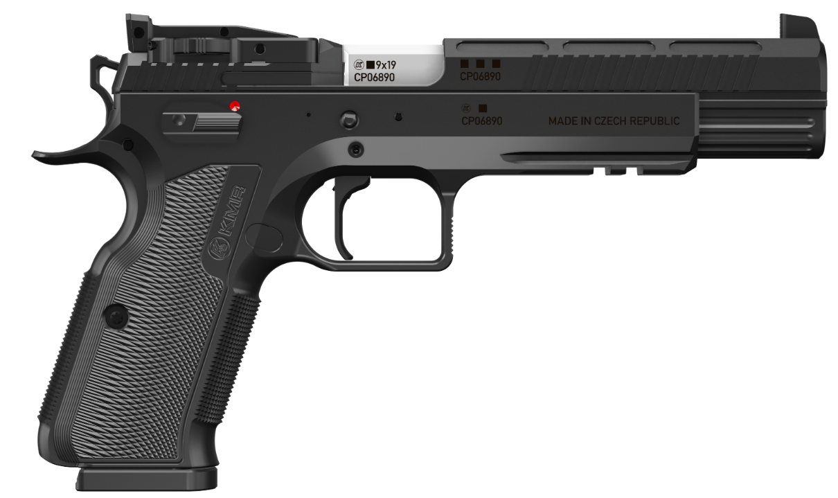

Just nu har KMR Kuda fått lite extra uppmarksamhet från min sida. Kollar man SHB och tabellerna/illustrationerna för A-vapen skulle jag inte våga ta en Kuda till en tävling, jag tänker då framför allt på beavertail-delen. Nu har jag ingen Kuda i handen så jag kan inte vara helt säker och bilderna är svåra att göra något av egentligen, men går inte beavertail-delen ner en smula över tumvecket, för att sedan gå upp igen? Det är ju enligt SHB inte tillåtet, eller? Sen ser den ganska lång ut, men det är svårt att avgöra på en bild såklart. Maxmåttet är ju 30mm.

EDIT: Ja lade till ett par bilder, för dom som inte orkar slå i SHB.
SHB
Jag har en KMR L-02 Spectra och jag kan inte se någon skillnad på min beavertail och den på pistolen i din bild. Det är en svårmätt beavertail, men jag får det till OTROLIGT nära 30 mm. Åtminstone i mitt fall är nog säkringen på vänster sida, som är stor nog att ställa en 60" platt-tv på, ett större regelmässigt övertramp en en tiondels millimeter för lång beavertail.

När det gäller reglementen och framförallt när det gäller skjuthandboken, så är det inte alltid solklart vad de menar. Om du t.ex. tittar i den illustrationen du själv bifogade så är det aktuella 30 mm måttet mellan den djupaste dalen i baksida grepp till var bäversvansen viker uppåt och att den skall vika uppåt med minst 45 grader från den punkten.
Såsom jag nämnde så är den svår att mäta, men ganska nära 30 mm djup och ifall den skulle visa sig övertrassera 30 mm så är det maximalt 1-2 mm och detta viker minst 45 grader uppåt. Med detta menar jag att jag sitter med pistolen i hand och mäter det i skrivande stund, inte att jag gissar.

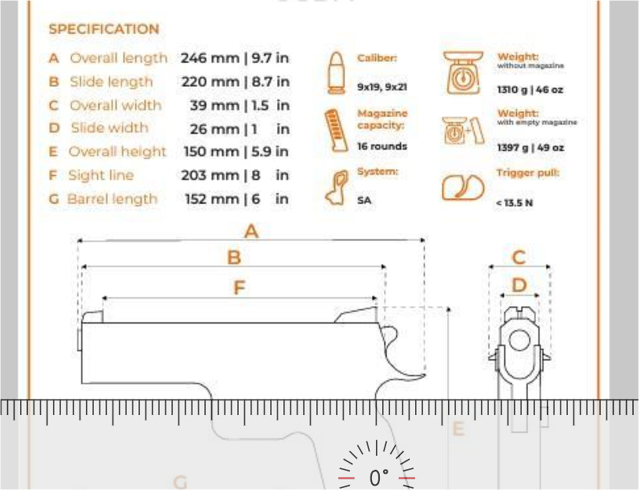

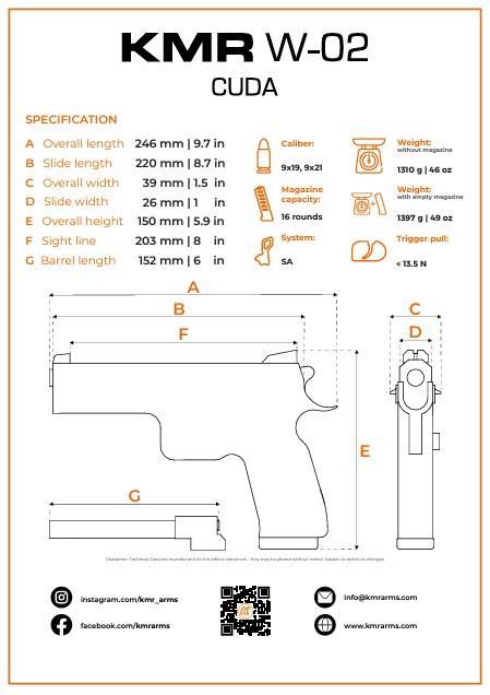

A är pistolens totala längd (från pipans ände till bäversvansens ände), B är mantelns totala längd. Mantelns ände är inte i linje med dalen i baksida grepp.

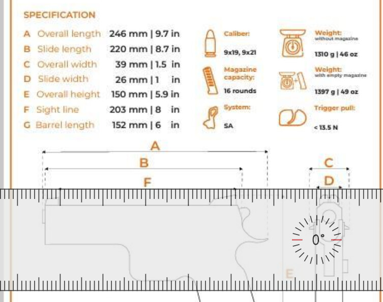

mäter man med “linjal” får jag det till ca. 30,33 mm :thinking:
Det stämmer ganska väl överrens med vad jag mätt i verkligheten.
