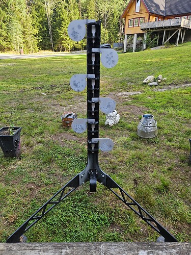

Tja! Funderar på att tillverka 5st duellträd. Men vill kolla först om det finns intresse av dessa så att jag kan bli av med dom.
Det är då duellträd med stam i 10mm Hardox, och ben i 10mm 355. Benen justerbara så underlaget behöver inte vara plant och så man kan justera lutningen på trädet. Och det är 6st plattor (150mm), levereras standard med 10mm Hardox tjocka plattor för grov vapen. Tänkt att man kan köpa till för 22lr i 5mm 355. Förvaring för extra plattor på baksidan. Allting är laserskuret och svetsat. Levereras blästrat och rostskyddat.
Tänkt pris är 10 000kr.
Plattor för 22lr 1 000kr.
Önskas moms så är det plus moms.
Så finns det behov därute, hojta till!
Bara Tänkt att göra 5st till att börja med i alla fall.
Klubbar kan vara intresserade av något sånt här, men det måste nog till nån slags lösning för splitterskydd för det är nog lite svårt annars o uppfylla SäkB…
Vi har tänkt att bygga en trä/plywood karm runt vårat träd.
Finns det ingen lösning på att dom inte fastnar rakt bakåt.
Har för mig att jag sett någon lösning på det.
Med lite otur så träffar man så lite att dom bara ställer sig rakt bak.
Inte hela världen men om du nu skall tillverka 5st ochå det finns en smart lösning för det så kanske det inte är en apjobbig grej att lösa.
Funderar på ett par lösningar på det. Men intresset verkar vara svalt.
Jävligt mycket pengar att hosta upp för en kul grej.
Man kan ju lika väl ha 6st hängande plåtar i rad för typ 3000kr.
Nu gillar jag duellträd skarpt så jag vill gärna ha det i vår förening men före detta köpet kommer ett gäng med popprar och swingers att köpas plus lite mer kul målmaterial för matcher.
Du får nog bygga en och dema den på plats så folk förstår vitsen med ett duellträd.
Kanske låna/hyra ut den till en förening i en månad för att få upp suget på att köpa en.
Köper dom en ny så får dom hyran tillgodo på köpet.
Jag bara spånar åt dig och jag hoppas du får ut ett gäng på föreningarna.
Jag älskar plåtmål som inte behöver resas upp efter träff, man får ett direkt svar om man träffar eller inte både visuellt och ljudmässigt.
