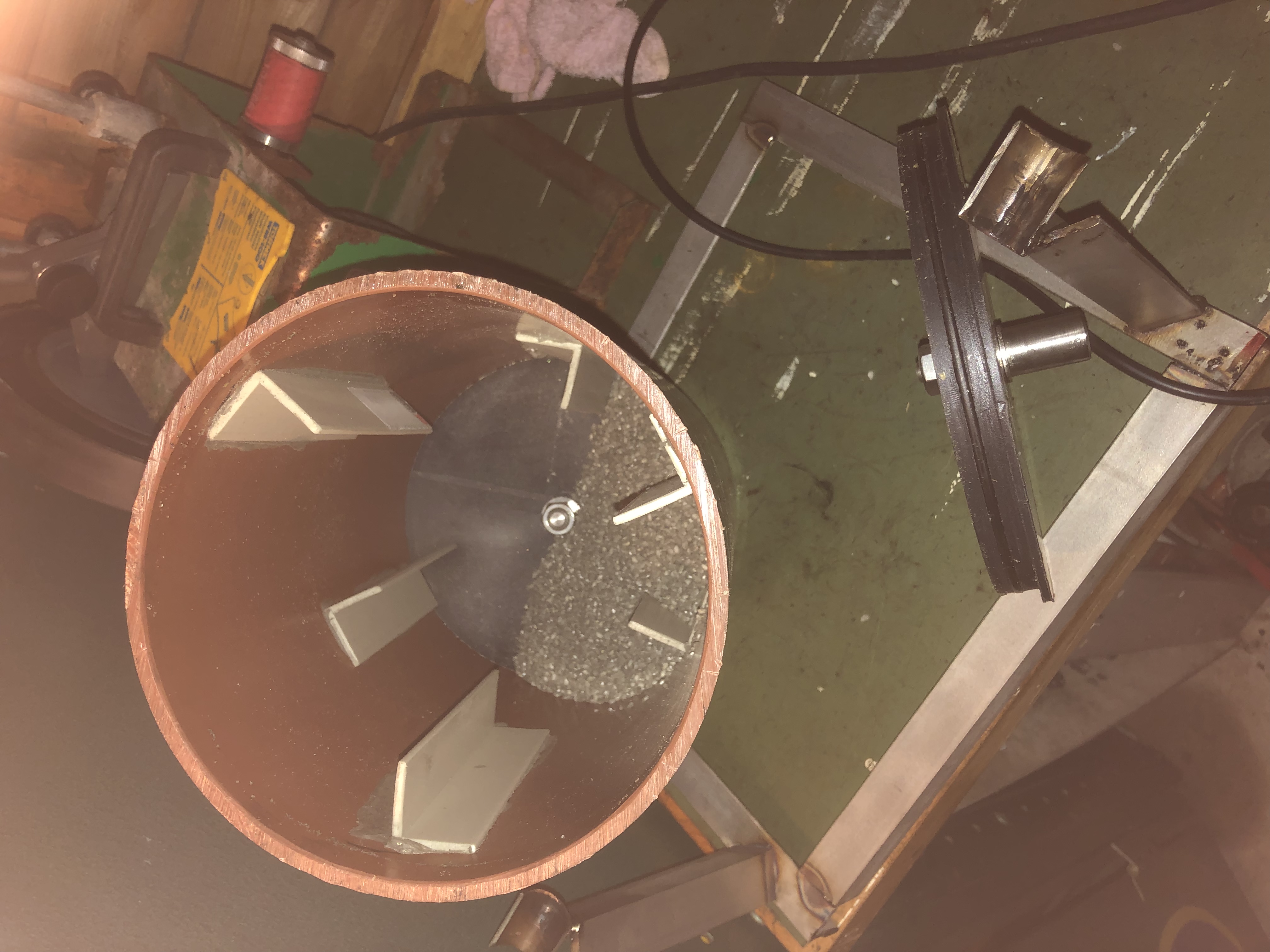

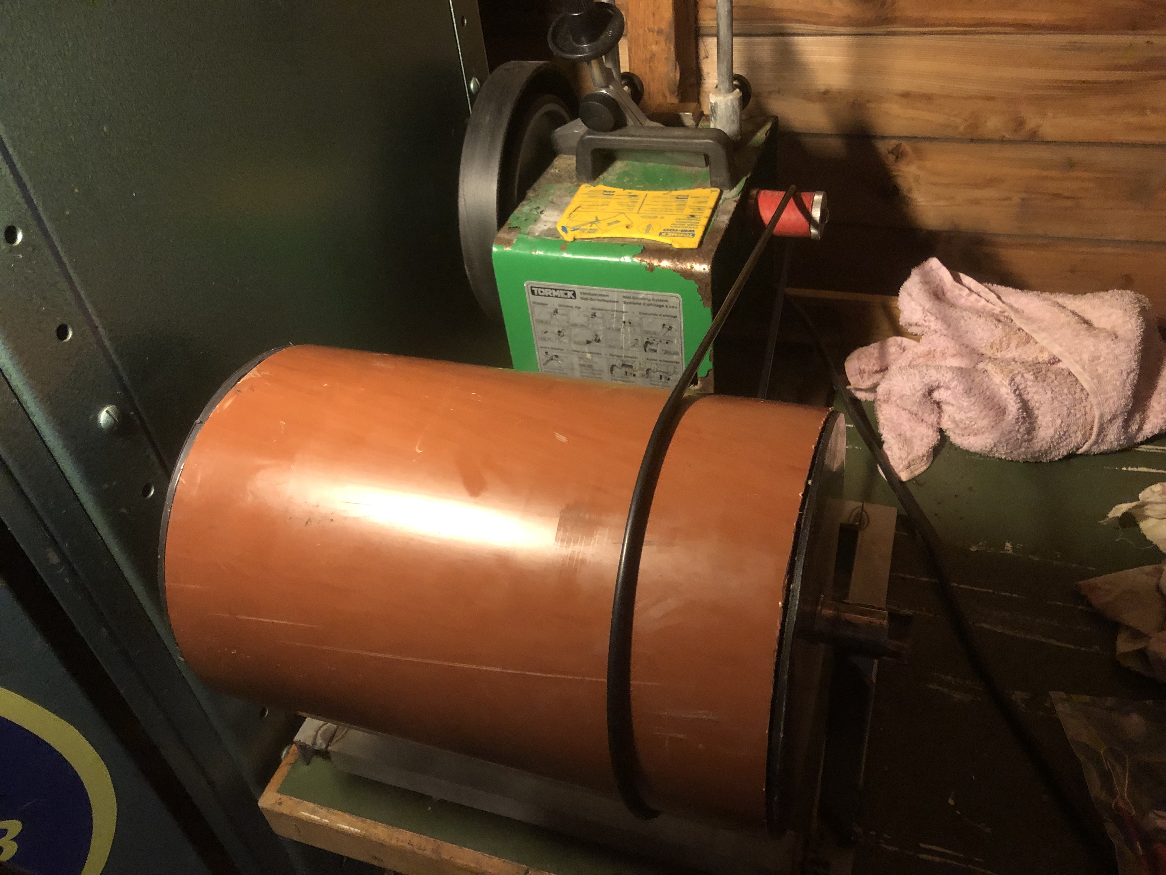

Jag byggde min själv, fungerar klockrent!
dom kostat för mycket…
coolt, vad byggde du den av?
På jobbet hittade jag ett PVC-rör på 250mm i diameter, kapade det till 300mm i längd. Sen letade jag fram en plastskiva som var 25mm i tjocklek. Ur den sågade jag ur 2 runda skivor på 260mm i diameter. Jag satte upp dom i en svarv och borrade hål i centrum och gängade fast en axeltapp i varje skiva. Axeltapparna svarvade och gängade jag av rostfritt syrafast stål. Nu kunde jag sätta upp skivorna i svarvchucken genom att nypa i axeltappen och jag kunde svara ytterdiametern fin till 250mm. Jag svarvade nu en lämplig diameter för att gå in i röret men lämnade en fläns som blev stoppet för hur mycket man kan trycka in locket. Sen svarvade jag ett spår för en O-ring ( jag trodde jag skulle våt tumla hylsora och vilke ha det tätt ). Till slut limmade jag in några vinkelprofiler av plast för att allt inte ska ligga på botten utan att blandas runt. Sen svetsade jag ihop en ram i rostfritt att lägga trumman i. Jag hade lite olika ideer om hur jag skulle driva trumman, men så kom jag på att testa med min Tormek knivslip, och det fungerar utmärkt.
Enkelt, men framför allt har det inte kostat mig en spänn…
