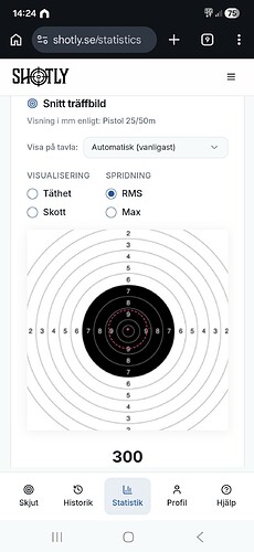

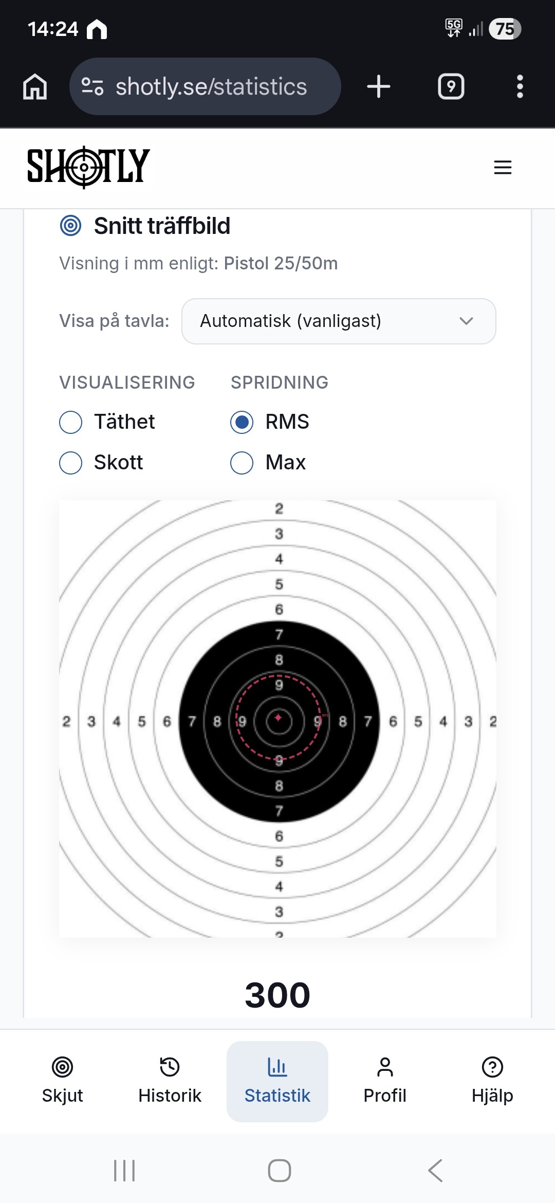

Så här ser det ut för mig i den appen på mina sista 300 skjutna träffar.
