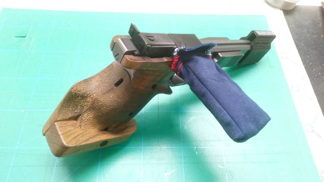

Kul att se att min hylsfångare har fått sådan spridning.

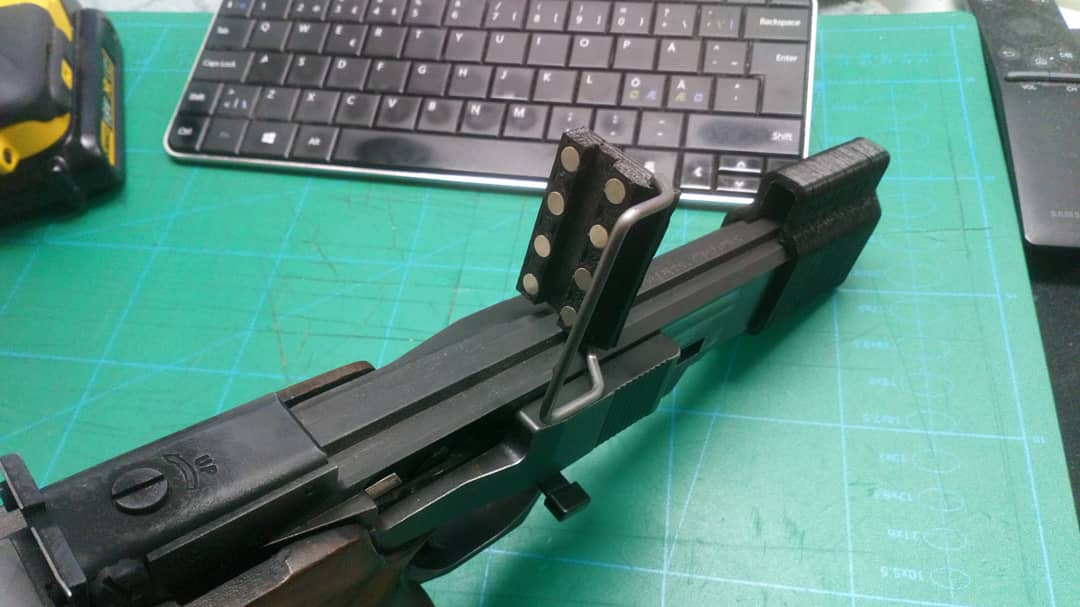

Bifogar filen för hylsfångaren samt skydd för korn och sikte som jag gjort. Kanske något du vill använda.
Jag använde aluminium TIG tråd till att bocka till den båge som påsen sys fast runt.
Gör påsen lite större än den du ser på bilderna av min för den vart något för smal så ibland fastnar några hylsor direkt innanför påsens öppning och då kan nästa hylsa studsa tillbaks in i pistolen och fastna.
Vill minnas att det var 5mm N52 magneter som jag använde till hylsfångaren.

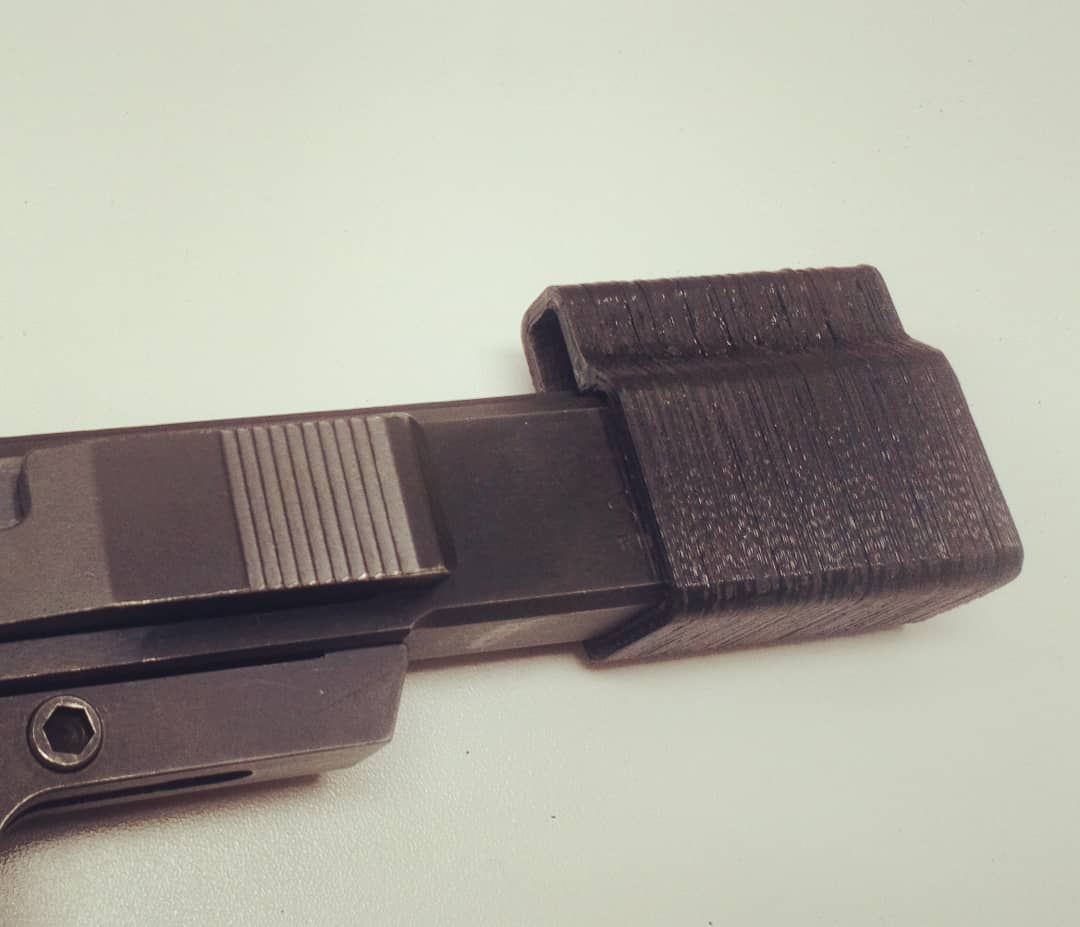

Det som är extra roligt med forumtråden är att bilden på hylsfångaren som han hittat hos en handlare, är hylsfångaren som jag fick med när jag köpte min SAKO
Den hylsfångaren tyckte jag inte funkade bra alls.
