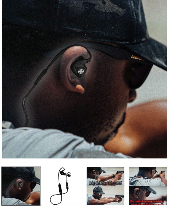

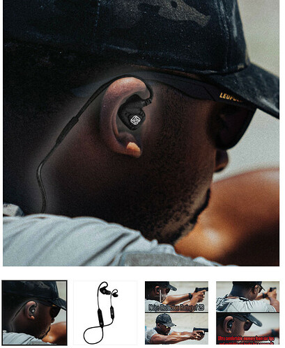

Colion Noir Edition In Ear Hearing Protection w/ Bluetooth & Ambient Volume by AKT1
Hörselskydd.
Traditionellt används kåpor med bygel över huvudet. De gör det svårt med glasögon, det blir svettigt och val av huvudbonad får tas hänsyn till.
De små “In-ear”-varianter som finns - är de lika säkra? Och är de bra?
Kopiera rubriken och googla så så hittar ni just den jag tänker på. Colin Noir är stor på YouTube, men det innebär inte att hans åsikt och tips alltid är rätt :wink:

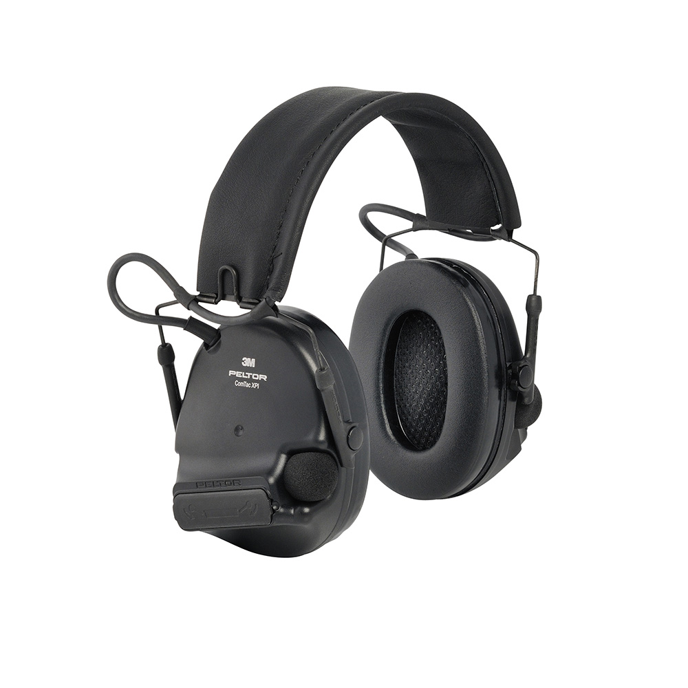

Nej, jag tror du kan googla lika bra som jag. :slight_smile: Mina heter ComTac XP, men som sagt vilken variant av ComTac som helst funkar - alla ComTac har proppläge.
Min dröm-setup hade varit in ear hörselskydd med mikrofon på sladd, och sen kåpor ovanpå det. Då behövs inget proppläge och inte heller kåpor med medhörning. Har dock inte hittat några sådana lurar, de verkar alltid ha mikrofonen på örat. Tar gärna tips om drömprodukten finns i verkligheten.
Jag håller för övrigt inte med om att proppläge är helt nödvändigt, även t.ex. Peltor Protac på högsta volym kan vara ok om än sämre.
För den som skjuter utomhus eller i väldämpade skjuthallar kan jag tycka att Protac räcker som de är, utan proppar under. För den som skjuter i ett bergrum är det knappt att det räcker med proppar och feta kåpor…

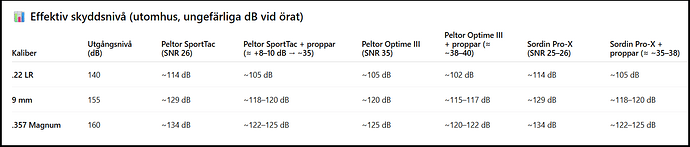

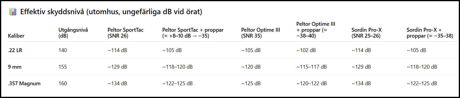

jag skjuter med .22, 9 mm och 357 magnum. Vilken SNR har bra proppar? Kan man addera SNR för kåpa och propp för att få en total SNR?
:headphone: SNR-värden för öronproppar
Engångs skumproppar (t.ex. 3M 1100, Howard Leight Max Lite) → ofta SNR 33–37 dB.
Formgjutna proppar (individuellt anpassade) → typiskt SNR 25–30 dB (bekvämare, men ibland lite lägre dämpning än skumproppar).
Musiker-/ventilerade proppar → lägre dämpning, ofta SNR 15–20 dB, inte lämpliga för skytte.
:backhand_index_pointing_right: För skytte rekommenderas högdämpande skumproppar (SNR ~33+) om du ska använda dem som extra skydd under kåpor.
:plus: Kan man addera SNR för kåpor + proppar?
Nej – man kan inte bara summera SNR-värdena.
Om du har kåpor SNR 26 + proppar SNR 33 betyder det inte att du får 59 dB.
I verkligheten blir effekten ungefär +5–10 dB extra jämfört med det bästa skyddet ensamt.
Exempel:
Elektroniska kåpor SNR 26 dB + skumproppar SNR 33 dB → total dämpning ca 35–38 dB.
Passiva kåpor SNR 35 dB + proppar 33 dB → total ca 38–40 dB (inte mer, för det går inte att täta bort allt ljud).
:water_pistol: Tillämpning på dina kalibrar
.22 LR: Räcker med bra elektroniska kåpor (SNR 25–28) utomhus.
9 mm: Elektroniska kåpor funkar, men gärna komplettera med proppar vid längre serier.
.357 Magnum: Höga trycknivåer – här är dubbel skyddning (kåpor + proppar) att rekommendera, särskilt om du skjuter många skott eller vid tävlingsbanor där flera skjuter samtidigt.
:white_check_mark: Slutsats:
Skaffa engångs skumproppar (SNR 33–37) som du kan ha under kåporna när du skjuter 9 mm och särskilt .357 Magnum.
Du får då i praktiken 35–38 dB dämpning totalt, vilket håller dig klart under skadliga nivåer även utomhus.
Vill du att jag gör en konkret “setup-rekommendation” för dig – alltså vilken kombination av kåpor + proppar som ger bäst skydd och ändå är bekvämt för en heldag på banan?
:bullseye: Rekommenderad kombination
  1. Elektroniska hörselkåpor (EN 352-4 godkända)
MSA Sordin Supreme Pro-X eller 3M Peltor SportTac
Fördel: Du kan prata och höra instruktioner, men skotten dämpas direkt.
SNR ~25–26 dB.
Smidig, bekväm för långvarigt skytte.
:backhand_index_pointing_right: Passar perfekt för .22 och 9 mm utomhus.
  1. Engångs skumproppar med hög SNR
Exempel: Howard Leight Max Lite (SNR 34) eller 3M 1100 (SNR 37).
Billiga, effektiva och lätt att byta ofta.
Hög dämpning framför allt i de höga frekvenser där pistolljudet är skarpast.
:backhand_index_pointing_right: När du kör .357 Magnum, eller när många skjuter samtidigt, stoppa i propparna under kåporna.
  1. Total dämpning
Elektroniska kåpor SNR ~25 + skumproppar SNR ~33 → ca 35–38 dB effektiv dämpning.
Det ger en säker nivå även för kraftigare pistolskott.
:pushpin: Praktiskt upplägg för dig
Träning med .22 eller 9 mm: Bara elektroniska kåpor → du hör kommandon och slipper “isoleringskänslan”.
Magnumskytte eller lång dag på banan: Kåpor + proppar → maximal säkerhet och mindre risk för tinnitus eller hörselskador.
Tips: Satsa på gelringar till kåporna (finns som tillbehör) – mycket bekvämare när du även har proppar i.
:white_check_mark: Sammanfattning:
Bas: Elektroniska kåpor (Sordin Pro-X eller Peltor SportTac).
Extra: Skumproppar SNR 33–37 för magnum eller längre pass.
Ger både flexibilitet och maximalt skydd.
:white_check_mark: Slutsatser
SportTac / Sordin Pro-X ensamma → fullt tillräckligt för .22 LR och 9 mm kortare pass utomhus, men inte optimalt för långvarigt magnumskytte.
Med proppar under → du når säker nivå även för .357 Magnum, med total dämpning runt 35–38 dB.
Optime III (passiv, SNR 35) → bäst dämpning av kåporna ensamma, men du tappar den elektroniska fördelen (kommunikation/medhörning).
Optime III + proppar → maxskydd (nära 40 dB), men ingen förstärkning av omgivningsljud.
:bullseye: Rekommenderat hörselskydd – utomhusskytte
Kaliber Kort pass (några serier) Längre pass / tävling
.22 LR :right_arrow: Elektroniska kåpor (Peltor SportTac eller Sordin Pro-X) räcker bra :right_arrow: Samma kåpor räcker, men proppar under ger extra komfort och säkerhetsmarginal
9 mm :right_arrow: Elektroniska kåpor funkar, särskilt SportTac eller Sordin Pro-X :right_arrow: Kåpor + proppar rekommenderas för att undvika trötthet/tinnitus efter många skott
.357 Magnum :right_arrow: Kåpor + proppar redan vid kortare pass, särskilt om du skjuter nära andra :right_arrow: Maximal skyddsnivå: antingen Peltor Optime III (passiva) + proppar, eller elektroniska (SportTac/Sordin) + proppar för kommunikation
.22 LR → Kåpor ensamma fungerar utmärkt.
9 mm → Kåpor fungerar för kortare pass, men dubbel skyddning är tryggare vid längre skjutning.
.357 Magnum → Alltid dubbel skyddning (kåpor + proppar).
Vill du ha max skydd men enkel lösning → Peltor Optime III + proppar.
Vill du ha bra skydd + kunna prata/höra kommandon → Sordin Pro-X eller SportTac + proppar."
