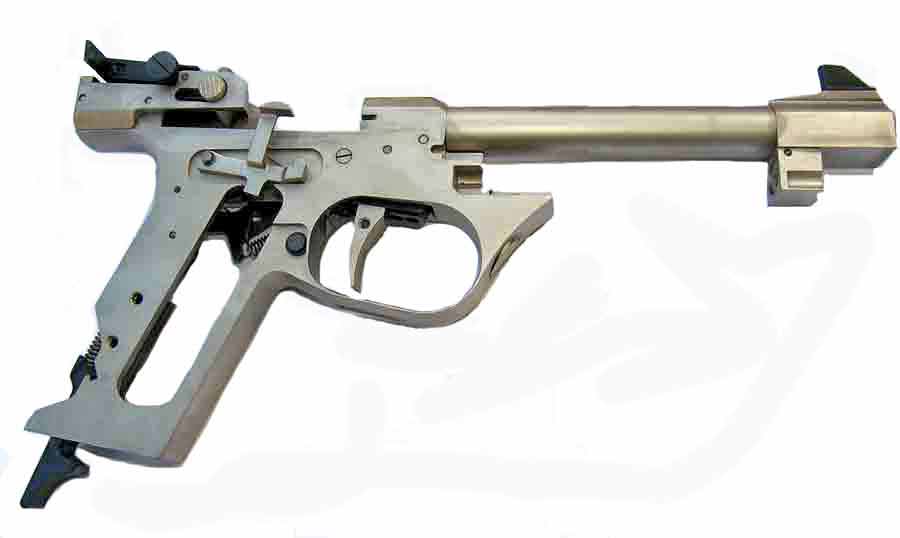

Ta lös kolven och fota höger sida på din picka.

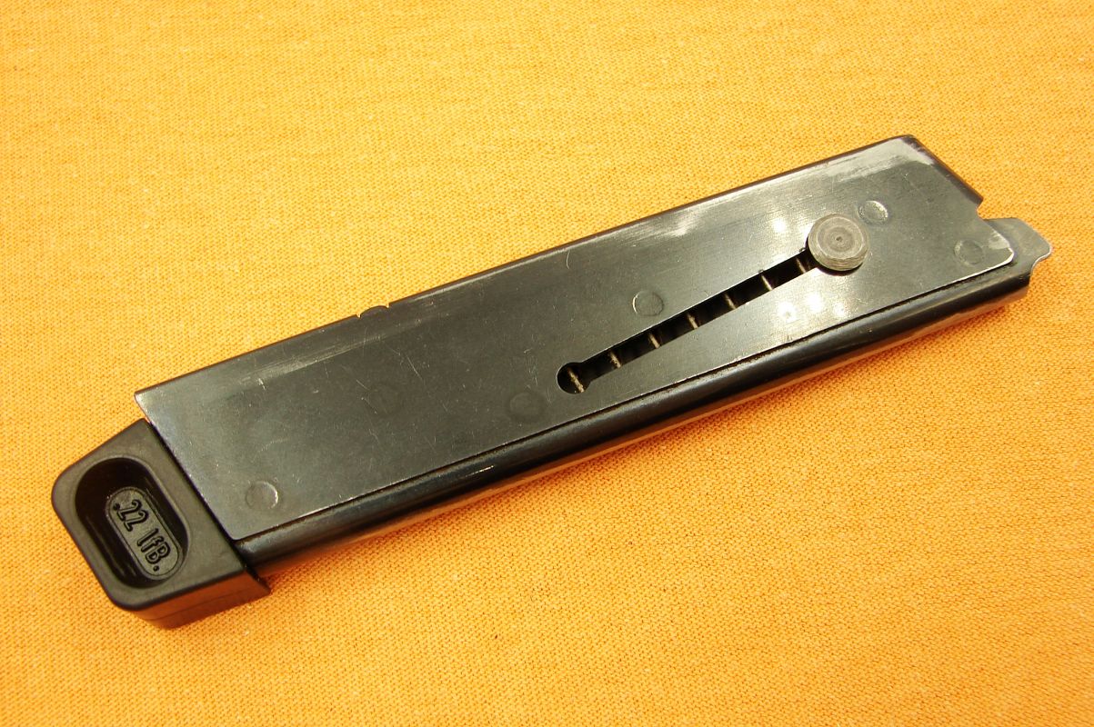

Antigen saknas bara upphaksdelen, eller så har inte dina magasin den förstorade “knoppen” (det är denna som trycker upp haken).

Bilden är ganska liten men du ser hur min ser ut, där går det ner en arm mot magasinbrunnen som tar i “knappen” på magasinet och trycker haken upp vid sista skottet.
Nyare modeller har en horisontell dingus, men det verkar bara vara armen som är ändrad så det ska inte vara något problem att sätta den på modeller med äldre vertikala dingusen.
Det som kanske saknas på din är skruvhålen och även ugröpningen. Sen kanske manteln ser lite annorlunda ut också…

Du kanske har magasin utan den förstorade knoppen också…
Om du köpt den begagnad så har förmodligen den tidigare ägaren tagit bort upphakesdelen. Den som visas på bilden.
