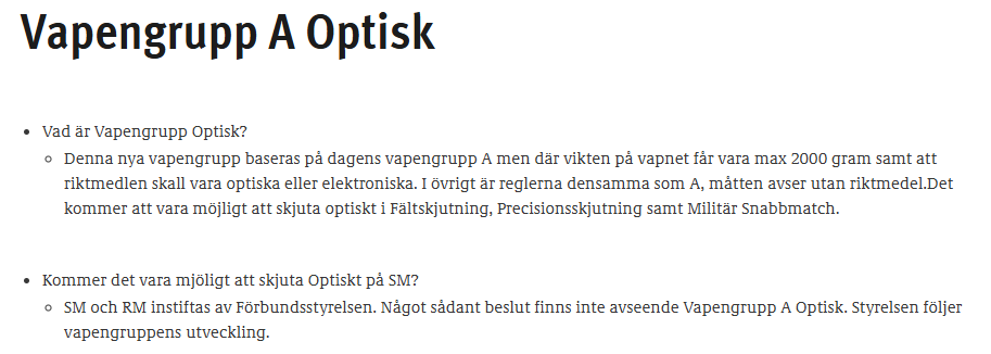

Om man nu är intresserad av annat än nationellt…
Enligt annan tråd kommer det att bli möjligt…
https://skytteforum.com/t/nya-a-vapenklasser-i-shb-2026/46351/6
