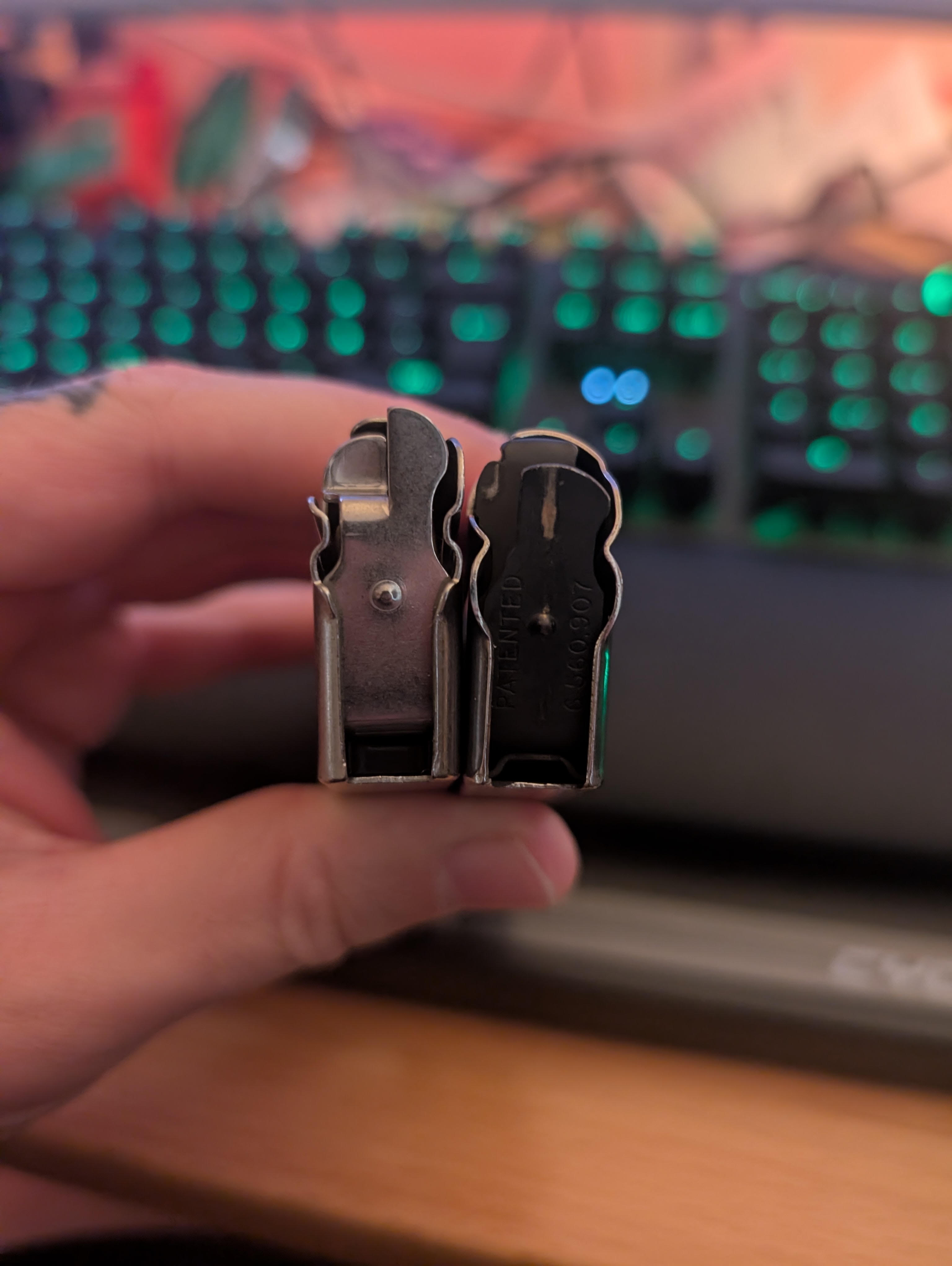

Precis skaffat mig min första grovpistol. Blev en begagnad (demoexemplar) Tisas Zig M1 Match 9mm. Var hos vapenhandlaren och testade den, funkade bra. Hämtade sedan pistolen senare under samma dag. Första som händer när jag tar den till banan är att det blir double feed på minst 2 av 5 skott. Börjar läsa på och kommer fram till att det är magasin, extraktor eller båda som felar. Börjar med att beställa nya magasin. Nu har jag fått hem de nya, och det är stor skillnad på magasinläpparna. Vad tycker ni? Har vapenhandlaren skickat med fel magasin? Fick två olika magasin med den, så det är defintivt inte de som kommer med pistolen om man köper den ny. Eller har jag googlat mig till fel magasin? Vad jag kunnat utläsa ska pistolen vara baserad på en M1911-A1 Full size, så köpte Wilson Combats ETM 500-9 magasin.
Nytt magasin till vänster, ett av dem som följde med till höger.
Vad sa handlaren?
Jag har inte tagit det med handlaren än. Ska testa nya de magasinen imorgon och se om det funkar bättre först. Men desto mer jag gräver i det desto mer verkar det som att jag kanske får ändra frågeställningen till “Vilka magasin passar bäst till min pistol med följande ammunition”, vilket lär bli svårare att svara på om ingen äger samma modell och själv testat sig fram. :grinning_face_with_smiling_eyes: Mao, det är säkert korrekta magasin jag fått till men det finns säkert mycket bättre. Vilket jag förhoppningsvis köpt nu.
