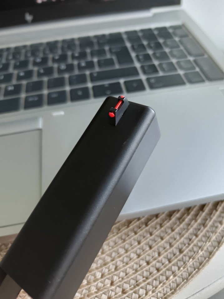

Tänkte byta främre siktet på min Glock 17 men begriper inte riktigt hur man tar bort det som sitter där nu, det sitter monterat enligt bild nedan. Tips på hur jag tar bort det utan att skada nåt tas emot med stort intresse :slight_smile:

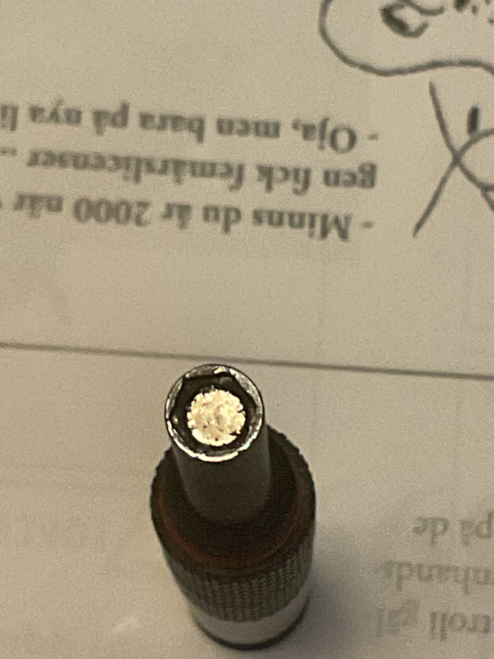

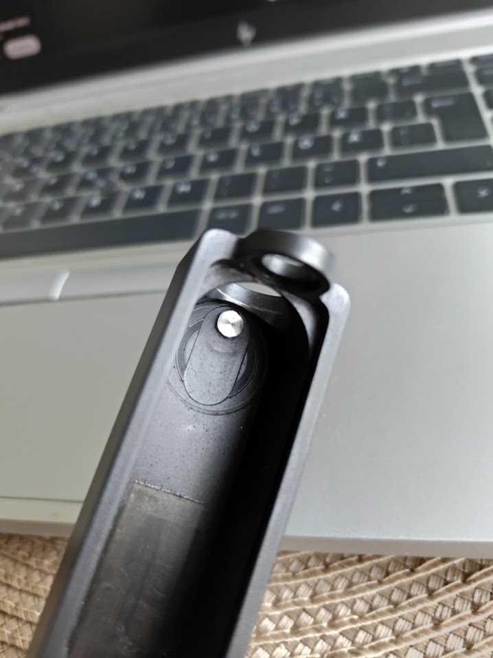

Har zoomat in på bilden lite på insidan och trots att den ser rund ut kan det nog vara så att den inte är det trots allt, har beställt ett Glockverktyg för just detta som jag ska testa.
Du är helt rätt ute, du behöver ett verktyg för detta, det är en vanlig skruv men man brukat behöva ta i mer än man tror för att få loss den. Då du har en aftermarket sikte, många kör tyvärr med blå Locktite. Om du inte vill att siktet ska hoppa loss är det bra att köra med Locktite på skruven, men rekommenderar lila då det är sådan liten skruv.
Jo har kollat närmare på det och beställt ett sånt verktyg så ska se hur det går när jag fått hem det.
